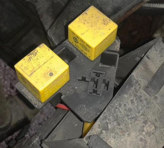

Espace-Behälter sollte Anfang nächster Woche kommen und ein SWRA-Relais von Audi ist auch schon bestellt.

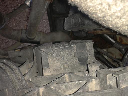

Hab mal nach nem freien Steckplatz für ein Relais gesucht, um mir den seperaten Relaiskasten, wie bei dir Maika, zu ersparen. Und siehe da, hab einen freien Platz gefunden.
Am Lüfterhalter vom Kühler ist ein Kasten, wo BEHR drauf steht und dort ist noch ein Steckplatz hinter 2 gelben Relais frei, der passent konfiguriert werden kann. Ich mach heut Nachmittag noch Fotos von und poste sie heut nach der Arbeit mal.
Hoffendlich passt dort das Relais "328" auch rein lol
Brauch jetzt nur noch den Sicherungshalter für den Sicherungskasten "Motorraum" und dann kann das Strippenziehen schon los gehen :wink:

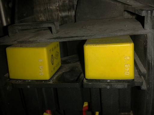

Hatte wie versprochen mal Bilder vom betreffenden Teil gemacht, aber ich hab den Verdacht, dass das Relais von Audi zu hoch für sein wird :o

Ich glaube, das Relais setz ich jetzt in den Motorsicherungskasten. Da müsste bei mir noch ein Platz sein, da ich ja keine Frontscheibenheizung habe lol

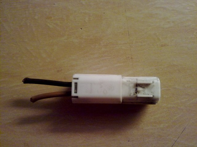

hab jetzt fast alles für die SWRA zusammen. Fehlt nur noch der Stecker für die SWRA-Pumpe.
Alternativ kann man auch den Stecker von der Kennzeichenleuchte Clio B/ Twingo I 98> nehmen. Dort muss dann nur nen Steg am Stecker weggeschliffen werden.
Den bekommt man bei Renault mit ca 10cm Kabel und Lötverbindern unter der Nummer 8200673203 für rund 38€ :BLÖDMANN:
Hmm, war mir zu viel, also ab zum nächsten Verwerter und dort nachgefragt, aber die werfen die Stecker beim Schlachten weg :KOPF:
Jetzt kann ich nur hoffen, noch einen in der Schrauberhalle von meinem Club zu finden, sonst muss ich die Kabel direkt an die Pumpe löten, was natürlich nicht die beste Variante ist :HEULEN:

Hallo, ich habe noch einen Stecker rumliegen. lol Kannst ihn gerne bekommen (siehe Foto) Versand im Luftpolsteumschlag als Wahrensendung (1.65€) für den Stecker was Du denkst.

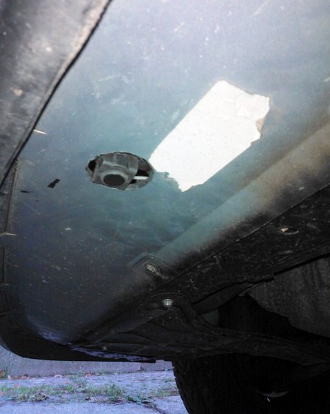

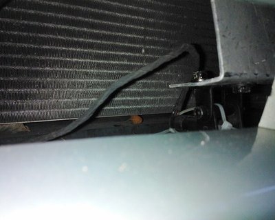

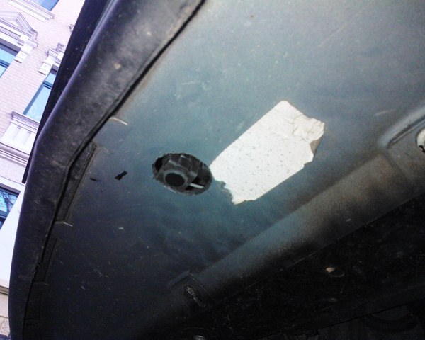

Anbei noch ein paar Fotos wo jetzt der Sensor sitzt (Frontstoßstange).

Beitragvon Maika » Sonntag 24. Februar 2013, 20:01
Hallo Hotzenplotz911, genau aus dem Grund ist der Sensor unter der Vorderachse. Motoren umklemmen und versuchen Kabel und Stellmotoren wechseln funzt alles nicht. Sensor unter die Vorderachse und alle Probleme sind weg.
Habe auch mit Hella gesprochen, der Mann sagte mir das es 100% so in Ordnung ist.
Kleiner Tipp verwende die Stellmotoren von Hella und nicht von Valeo. Funzt mit Hella besser. (habe die Motoren von der Hella ALWR und Renault Laguna1 Ph2 mal verglichen sind beide gleich)

Beitragvon Hotzenplotz911 » Sonntag 24. Februar 2013, 20:32
Hallo Maika,
ich habe es geahnt. Also nochmal unters Auto und den ganzen Spaß retour. Hoffentlich reichen beim Clio die Bewegungen des Vorderwagens.
Mal sehen ob ich ihn hinter die Lippe bekomme und die Front nimmer demontieren muss.
Das nervt mich beim Clio ohne Ende. Was genau ist an den Hella Motoren besser? Haben die eine feinere Verstellung?
Die des Nachrüstsatzes passen nicht rein und die Valeo LWR tun zumindest ihren Dienst.

Re: SWRA Nachrüsten/ jetzt mit Xenon und ALWR FERTIG
Beitragvon Maika » Montag 25. Februar 2013, 06:50
Hallo, so wie ich das festgestellt habe sind die Schrittmotoren von Valeo nicht kompatibel mit der Hella alwr. Das bedeutet sie bewegen sich nicht so richtig.
Aus dem Grund habe ich die von Hella eingebaut. Ich schreibe Dir heute Nachmittag ne PN wegen einstellen der swra. (geht easy)
