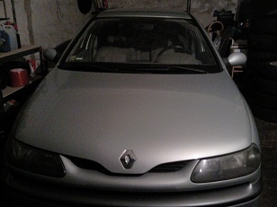

Beitragvon Kotzekocher » Donnerstag 23. Februar 2012, 21:08
Ich bin seit heute ein Renault Laguna Besitzer,
das Model: Laguna 1 Phase 2 Bj. 2000 Fließheck Benziner 1.6 107 PS 3004 564
Die Scheinwerfer sind Blind und möchte mir neue besorgen, Wo sollte ich am besten schauen,
Suche Teile die Qualität haben, also nicht gleich kaputt gehen und auch passen beim Einbau.
Onlineshop? Welcher? Mit Tagfahrlicht?
Weiteres Problem was nicht in die Überschr. passte,
Die hinteren Kopfstützen klapperten so dolle das ich die ausbauen musste...ist das bei diesem Model so
(das klappern )?
Was kann ich dagegen tun außer ausbauen der Kopfstützen?
Wie groß ist denn der Tank 60 Liter oder 66 Liter ?
Danke André

Kotzekocher hat geschrieben:Die Scheinwerfer sind Blind und möchte mir neue besorgen, Wo sollte ich am besten schauen,
Gibt mehrere Anbieter für die Scheinwerfer: ALKAR, DEPO, HELLA, TYC, um ein paar zu nennen.
Qualitativ hatte ich mit den DEPO-Scheinwerfer (ab 60€/Stk bei ebay) die schlechteste Erfahrung gemacht. Hab mir welche von Hella für 200€/Stk. neu gekauft.
Mit TYC und Alkar hab ich persönlich noch keine Erfahrungen gemacht. Da sollten sich besser andere zu Wort melden.
Die DEPO´s kannste aber nehmen, wenn du nur die Streugläser austauscht, sie passen, soweit ich weiß. Aber bedenke, die SW sind geklebt, dazu gibt es aber hier noch irgendwo nen Beitrag zum Scheinwerfer öffnen :wink:
Alternativ wären Scheinwerfer vom Laguna I Ph I oder vom Espace III ab 2002 (klarglas), bei beiden sind die Streuscheiben aus Glas
Wegen Tuningleuchten, kannste gleich aufhören mit suchen, da gibt es gar nix
