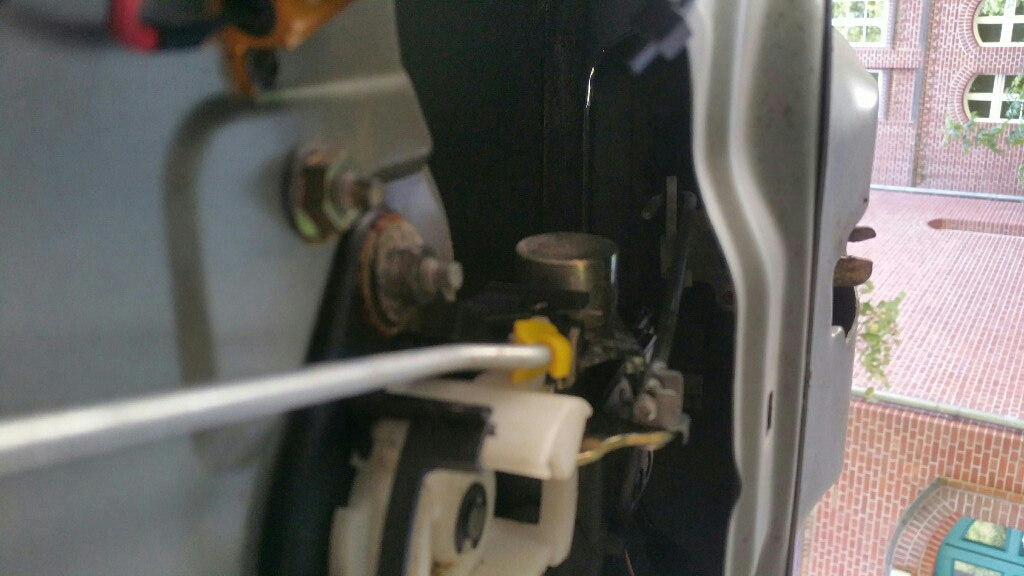

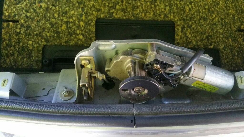

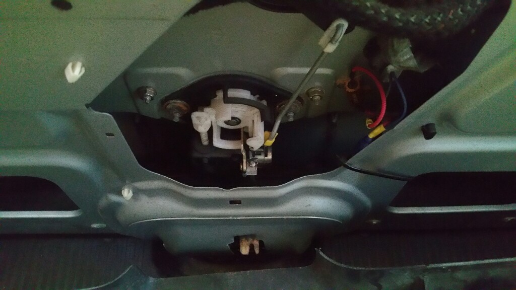

Hallo!
Habe einen Laguna Grandtour Bj. 2000, 16 V 1,8. Wir haben diesen vor einigen Jahren gekauft, einiges erneuert, lackiert und so weiter. Ersteht seit dem in der Garage.
Jetzt haben wir die Heckklappe schon seit längerem auseinendergebaut und für den Lacker vorbereitet. Jetzt unser Problem. Wir haben damals leider keine Fotos gemacht.
Da gab es die Smartphones noch nicht so lang. Nun wissen wir nicht mehr wie die Klappe zusammen gebaut wird und auch das Schloss.
Das verriegelt ja auch die Scheibe mit. Kann uns da jemand helfen? Fotos oder so?´Wäre toll.
Wir wolllen nicht noch extra eine Klappe kaufen um zu sehen wie es aussieht.

An sich ist es vieles mit Gestänge untere schloss sind 3 schrauben ina mit das schlüssel schloss hatte glaub 2 schrauben.
Es gehen 2 Stangen eine nach unten eine nach oben. Die oben wegen der Verriegelung.
Vllt hilft das zum anFang

Danke. Aber kannst du mir auch was zur Heckklappe sagen. Wir kriegen die nicht mehr zusammen. Bilder oder so?

Ja kann nachher mal runter gehen u mal welche machen.

Super! Wir haben echt keinen Plan mehr. So viele Klipps und so weiter. Ich glaube es erklärt sich nicht von selbst. Wir müssten jetzt eine 2. Klappe haben um zu sehen wie und wo was hingehört.

Mal noch eine Frage: Falls du so lieb und nett bist und ein Foto machst, könntest du vielleicht eins machen wenn die Verkleidung ab ist? Ich weiß es ist viel verlangt. Aber das würde uns schon mal helfen.

Werd gleich mal runter gehen
Es geht ja fix (akkuschrauber rules)
Mein hnäher hatte z.b. ne feste Scheibe. Da ist nen andere Aufnahme am Motor sonst alles vorhanden zum wechseln.
Mach noch Bilder muss sie ja aber anpassen für hier

Unser hat eine Scheibe die wir auch extra öffnen können

Mojen hoffe das geht so. Wegen dem klein machen und drehen war leider nicht anders hier umsetzbar.
Falls fragen offen sind immer raus damit

Super. Danke da kommen wir sicher weiter.

Super. Danke für die schnelle Hilfe. Schloss ist drinne.
