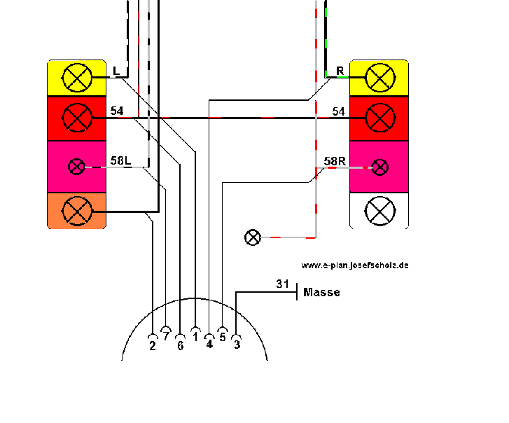

Beitragvon segal32 » Samstag 25. November 2017, 20:04
Kann es sein vielleicht,das da ein Kabelbaum entlang geht,und dieser ein Bruch drinnen hat.
Weil der Standlich sollte ja zusammen verkabelt sein,gehe jedenfalls davon aus.
Das Bild ist zwar ist von einem Aufrüstung von AHK,aber sollte doch identisch sein.

Re: Kombi Bj 98 Fahrerseite hinten Rückleuchte kein Strom
Beitragvon STS-Flame » Dienstag 28. November 2017, 17:25
selbst wenn ein Kabelbruch vorhanden ist, warum leuchtet der Rest nicht?
hier mal die Steckerbelegung
1 + Bremslicht
2 + Standlicht
3 Masse
4 + Nebelschlußleuchte
5 frei
6 Stromzufuhr Blinker
7 Stromzufuhr Rückfahrscheinwerfer
8 Masse Rückfahrscheinwerfer
Die Zahlen sollten irgendwo klein auf dem Stecker stehen
