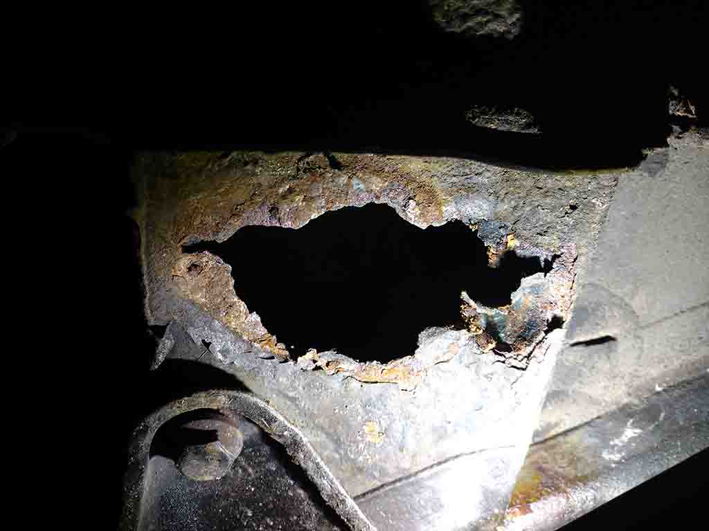

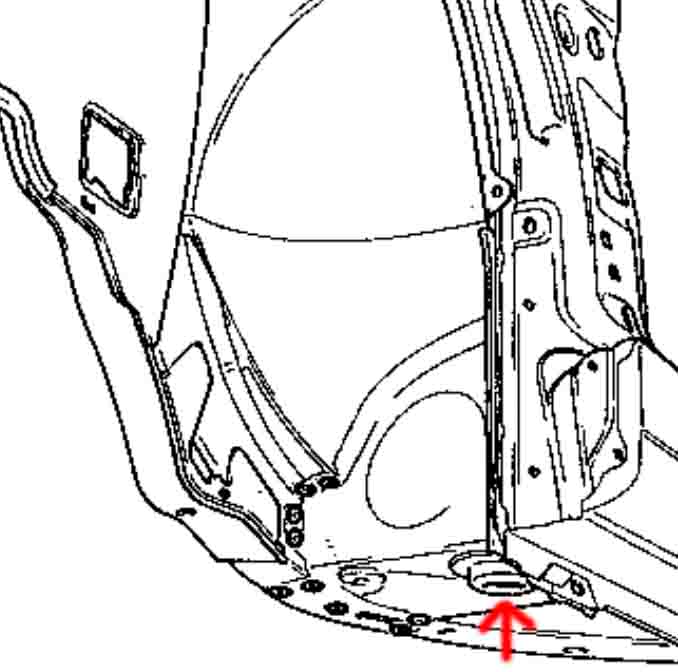

an meinem Laguna hat sich heute ein Faust-großes Loch im Bereich der vorderen Wagenheber-Aufnahme links/fahrerseitig aufgetan. Die Wagenheberaufnahme (dieser Ring) hielt nur noch durch den Steinschlagschutzlack und ließ sich einfach abreißen.
Im Inneren des Hohlaumes fand ich ziemlich viel Sand (ungefähr eine Tasse voll - keine Ahnung wie das soviel Sand reinkommt :shock: )

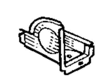

Naja. Auf jeden Fall will ich das Loch gerne wieder zuschweißen und mir dafür ein passendes Reparaturblech besorgen. Laut meiner Reparaturanleitung heißt das Teil "seitlicher Querträger vorne (li)" und sieht aus, wie auf dem Bild unten.

Rostloch
Stelle des durchgerosteten Blechs
Reparaturblech seitlicher Querträger vorne links

An sich ist das aber eine gute Stelle, um selbst ein Blech zu fertigen, und es ein zu schweißen.
Keine großen Kanten, keine Biegungen, müsste gehen.
So ein Rep-Blech ist auch niemals günstig, und wie du schon erfahren hast, schwer zu bekommen...
Ansonsten bleibt dir wohl nichts anderes übrig, als es bei einem Händler bestellen zu lassen, und dessen Aufwand mit zu bezahlen.

Dann werde ich mir wohl selbst ein Blech fertigen. Gibt das beim TÜV Probleme, wenn der Ring/Wulst für den Wagenheber nicht mehr da ist? Hätte nämlich einfach ein glattes Blech drangesetzt.

Das interessiert den TÜV weniger, es muss lediglich keine Durchrostung an tragende Teile vorliegen.
