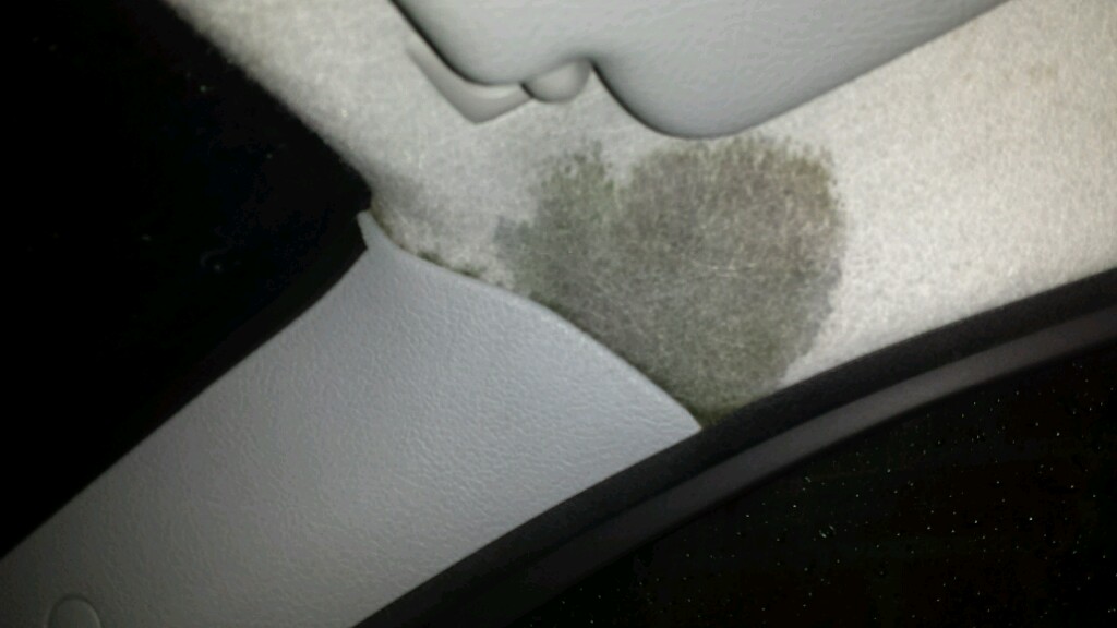

Hallo Leute!
Wer von Euch kennt das folgende Problem? Wenn es länger regnet, vor allem aber nach Fahrten durch den Regen, wird die obere rechte Ecke des Dachhimmels feucht und ein Wasserfleck breitet sich nach oben/hinten aus. Genau im Bereich des Übergangs der Kunststoffverkleidung zum Dachhimmel.
Bevor ich jetzt irgendetwas abschraube und freilege, wollte ich erstmal hier fragen, ob jemand ein solches Problem kennt.
Renault Laguna Grand Tour 1.8 16V (Concorde), Bj. 2000

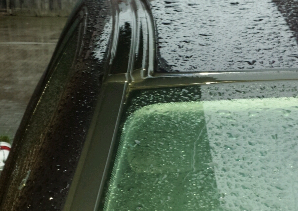

Beitragvon Dan-Grandtour » Samstag 30. Januar 2016, 17:37
A-Säule rechts

Beitragvon Dan-Grandtour » Samstag 30. Januar 2016, 17:39
A-Säule rechts

Beitragvon Fussgänger » Sonntag 31. Januar 2016, 12:32
Und was ist mit dem Loch in der Dachhaut, in der mal die Originalantenne verschraubt war?
Re: Frontscheibe undicht?
Beitragvon STS-Flame » Sonntag 31. Januar 2016, 12:42
Die 2000er Modelle hatten von Werk aus keine Dachantenne mehr (ab Herbst 99)
Wurde die Scheibe mal getauscht?
Beitragvon Fussgänger » Sonntag 31. Januar 2016, 12:50
Evtl. ist die Dichtung an einem Aufnahmepunkt der Dachreling hinüber. Dann ist meist auch Nässe auf/unter dem Teppich im Bereich der B-Säule zu finden.
Beitragvon Dan-Grandtour » Sonntag 31. Januar 2016, 20:57
Guter Tipp, danke. Dann werde ich morgen auch mal den Bereich der B'Säule checken. Der Wagen kommt mir etwas feucht vor.
Und an der Scheibe war auch mal jemand dran. Das sieht man. An der unteren Kante der Frontscheibe hat sich auch eine Gummidichtung hochgedrückt. Sieht sch... aus.
