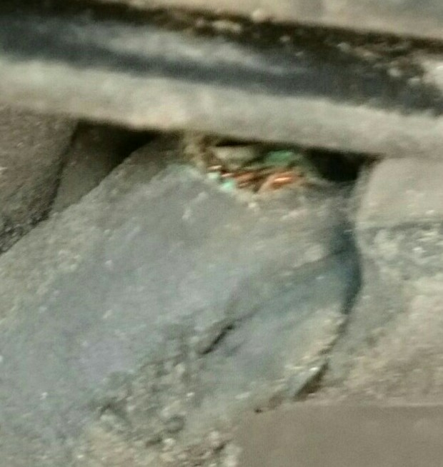

ich hab den Fehler gefunden.
Es war wie ihr schon sagtet ein Kabelbruch.
Wer kennt jemand aus Hamburg oder Harburg, der das reparieren könnte und nicht so teuer ist.

Re: Kofferraumklappe öffnet nicht
Beitragvon STS-Flame » Montag 31. August 2015, 09:42
Du brauchst nur nen Lötkolben, Schrumpfschlauch, Seitenschneider, Lötzinn und nen Feuerzeug. Bissl Geduld und feingefühl und du machst dass selbst für ein paar Cent Materialwert.
Finger weg von Schnellverbindern oder Stromdieben, die sind rotze und es hält nie ewig.
Ausserdem: Mach es selbst richtig, bevor wer anderes daran rumfuscht.
Beitragvon Fussgänger » Montag 31. August 2015, 10:17
Wie STS-Flame schon schreibt ....
Und wenn Dir das Werkzeug fehlt, dann kauf es Dir - ist billiger als die günstigste Werkstatt und Du kannst es immer wieder gebrauchen.
Was Dir als Anfänger die Arbeit erleichtert: Löte das Kabel nicht direkt an der Bruchstelle zusammen, sondern löte ein ca. 5 cm langes Kabelstück dazwischenrein.
Beitragvon STS-Flame » Montag 31. August 2015, 10:28
Am leichtesten ist es, wenn du die abisolierten Kabelenden vorher verzinnst.
Dann musst du die Enden nur noch zusammenhalten und mit dem Lötkolben erhitzen, bis das Zinn verläuft und die Enden zusammen halten.
