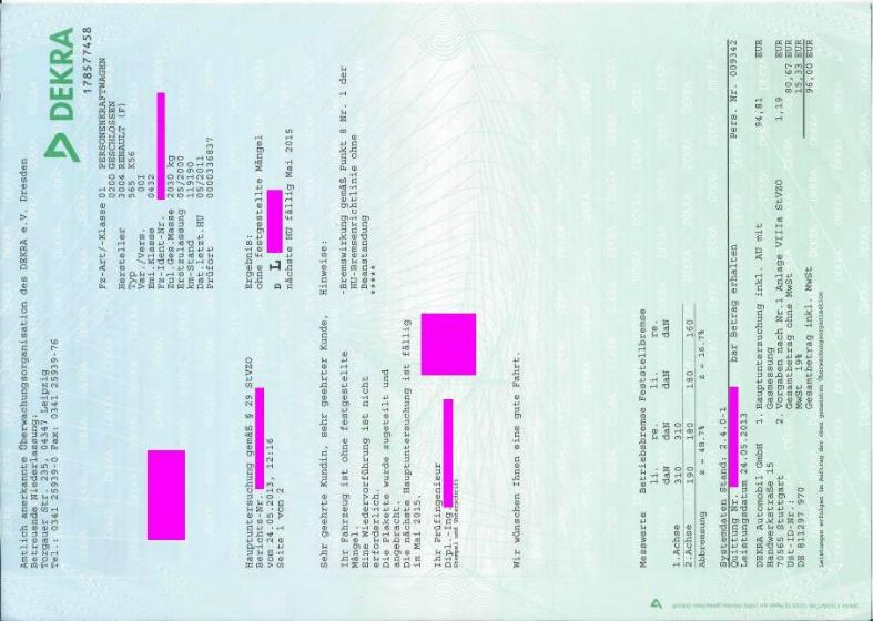

Beitragvon Maika » Samstag 25. Mai 2013, 21:11
Hallo liebe Renault Gemeinde :D. So am Freitag war es soweit mein Renault hatte seinen "großen" Autritt bei der DEKRA mit sämtlichen Umbauten. Das heist SWRA, ALWR, Xenon und Bremsanlage hinten
Nach dem er sich das Fahrzeug angeschaut hat und sämtliche Tests gemacht hat ist er Prüfer zu einen Urteil gekommen: Ergebniss: ohne festgestellte Mängel
Ich bin so happy lol
Anbei ein Scan.
Lg Maika
