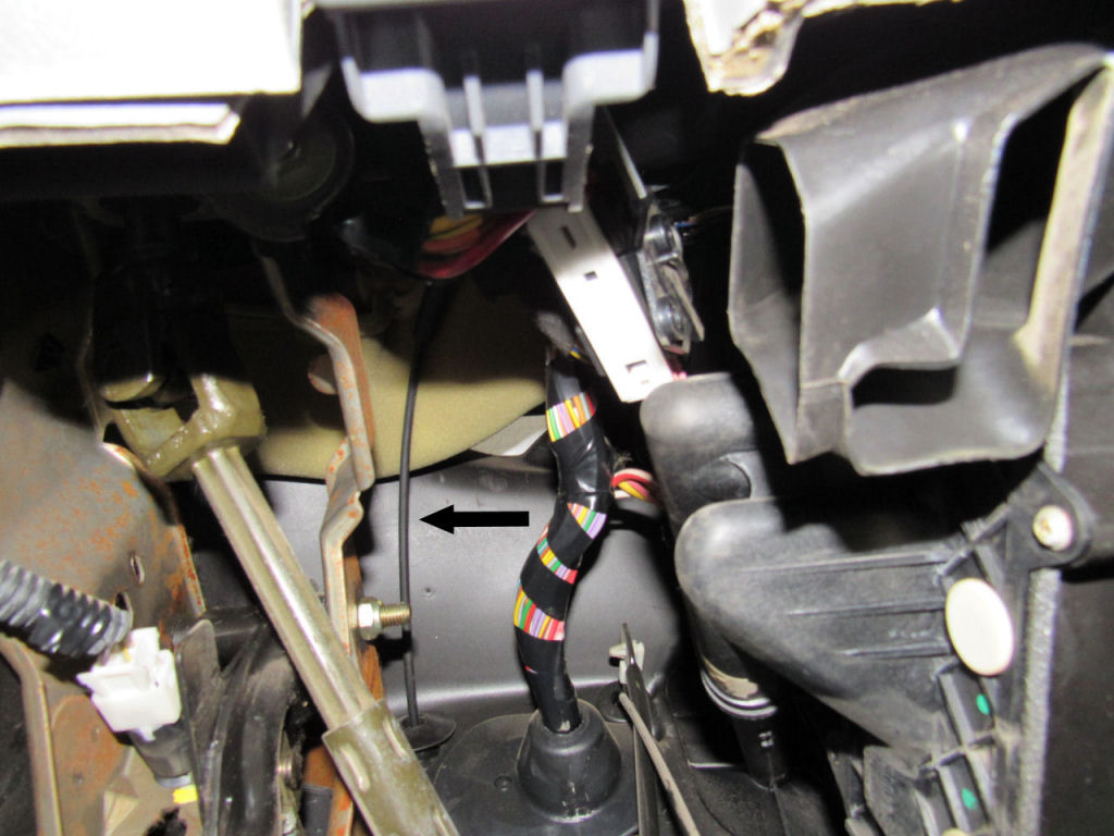

Beitragvon Mexxi » Donnerstag 12. Mai 2016, 21:58
Ich habe mal versucht mir einen Überblick zu verschaffen. Mit Drunterschauen war wegen der beengten Verhältnisse leider nichts, aber ich bilde mir ein, dass ich den eingehängten Seilzug gespürt hab, sodass ich mal nicht denke, dass er einfach aus der Halterung gerutscht ist. Ich habe auch einige Bilder geknipst. Weiß jemand, ob der markierte Strang zufälligerweise der Seilzug ist?

Re: Motorhaube klemmt, Lüftung ausgefallen, verbrannter Geru
Beitragvon STS-Flame » Freitag 13. Mai 2016, 05:22
Du hast vor den Vorderrädern ein "Dreieck" mit Lufteinlass, die am Stoßfänger befestigt sind.
Auf deinem Bild ist es der Zug, den du markiert hast.
