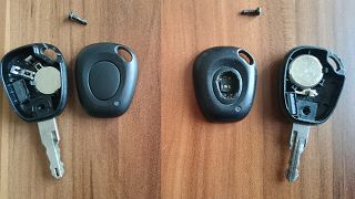

Hallo.
Ich habe das problem das beim Schlüssel meines Laguna Bj 99 der ZV Knopf defekt ist.
Kann ich ohne Probleme den Transponder des defekten Schlüssels in den linken umbauen ohne das es Probleme gibt und der Wagen auch ohne Probleme anspringt?
Auf was muss ich achten. Danke für eure Antworten.

Von welchem Modell ist denn der linke Schlüssel?
Passt die Platine?
Den Transponder kannst du relativ leicht wechseln. Ist das grauschwarze Rechteck links der Batterie.

Der Linke Schlüssel ist vom Schrotti. Denke mal das es ein Nachfolgermodell ist. Welches genau weiß ich nicht. Muss ich was beim wechseln des Transponders beachten?
Muss die Platine passen? Kann ich die ZV danach nicht neu anlernen? Mit was mach ich ihn am besten raus damit er danach noch funktioniert.
Würde es funktionieren wenn ich den Schlüsselrohling und den Transponder wechsel? Sorry für die vielen fragen.
Bin verzweifelt. Originalschlüssel ist ja fast nicht bezahlbar.

Der linke Schlüssel ist vermutlich nicht von einem Laguna. Diesen Bart hatten nur die Modelle mit IR-FB
Den Transponder bekommst du vorsichtig mit einem Uhrmacherschraubendreher raus. Er besteht aus Keramik.

In der Bucht gibt es für 7,95 neue Gehäuse incl. Versand. Die passen und Du kannst das Innenleben 1:1 umverlegen, ohne Tricks und Kniffe, ganz easy. Bei mir hat das so geklappt.
