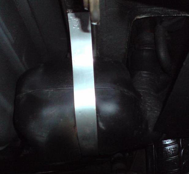

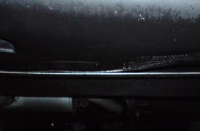

40€ kosten die bei Renault, es sei denn, die sind in den letzten 2 Jahren teurer geworden.
Hatte vor 2 Jahren das selbe Problem beim TÜV.
Ich hab bei mir Metallbänder aus Edelstahl verbauen lassen. Materialkosten 5€ in die Kaffeekasse. Die alten als Vorlage genommen, auf Länge geflext und passende Löcher gebohrt.
An den Schraubpunkten der originalen Bänder sind noch Halter, die wurden abgeflext und mit an die neuen angeschraubt.
Somit ist das Gewicht besser verteilt und wirkt nicht direkt auf die Löcher für die Schrauben. Damit können die dort auch nicht ungewollt brechen.
Hat ein bekannter Mechaniker für mich gemacht und bei der Nachuntersuchung alles :DAUMEN:
