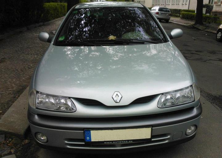

Beitragvon drache2208 » Samstag 24. August 2013, 17:00
Hy hab mal ne frage meine Scheinwerfet sind ganz matt, gibt es was dafür oder gibt ê sogar angel ays Scheinwerfer?
Möchte ein schönes helles licht.
Habe laguna 1 ph2 concorde bj 99
Laguna 1 1.8 16V Bj. 10/99

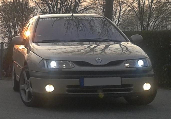

angel eyes gabs mal bei reichhardt...kosten über 600€ und ohne tüv :D
ansonsten kann man das matte wohl wieder bissl abschleifen...
bei ebay gibts noch neue klarglasscheinwerfer als imitat...billig...aber passen nich genau...
Laguna I 2.0 16v
OSL_Stephan
Beiträge: 229
Wohnort: Lauchhammer
Re: Ersatzscheinwerfer Ph. II
Beitragvon STS-Flame » Montag 26. August 2013, 20:06
Also Angel Eyes, wie man sie kennt, gab es nie. Nur die von OSL_Stephan beschrieben. Sind normale Scheinwerfer mit Leuchtringen, wie man sie z.B. bei Ebay bekommt
Die billigen aus Ebay sind Schrott. Vom Licht und von den Einstellungen her. Man kann aber von denen die Scheiben für die Hella nutzen
Neue Hella sind zwar mit ca 200€/Stk. die teuerste, aber auch die bisher beste Lösung.
Dessweiteren gibt es Scheinwerfer von Alkar und TYC.
Die TYC sehen von den Reflektoren bisher, neben den Hellas am besten aus. Kosten auch weniger. Also am besten welche von TYC suchen, wenn du ganz neue haben möchtest
Sonst gibt es noch 2 weitere Möglichkeiten. Klarglasscheinwerfer vom Espace JE ab BJ 2000 nehmen
Halogen:
Plug´n´play mit Verwendung von Laguna Ph I Blinkern
Xenon:
SWRA und ALWR Pflicht :!: :!: :!:
Diese ist auch ,finaziell und arbeitsmäßig, die aufwendigste Lösung
