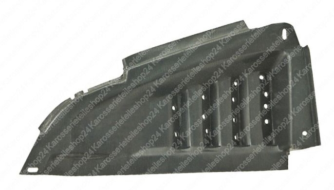

Hallo, Stoßstange ab :?: Warum? Da kommt man echt gut von unten ran. Einfach die Verkleidung siehe Bild abschrauben (glaube 3 oder 4 Schrauben) und dann kommst Du auch an den Sensor ran.
Am besten man fährt auf ein paar "Auffahrböcke".
Lg Maika

stimmt, die Verkleidung ab und ich war dran. Danke! Leider hat sich eine der Schrauben verabschiedet und steckt nun zur Hälfte "drin". Muss mal schauen, wie ich die wieder rausbekomm!
