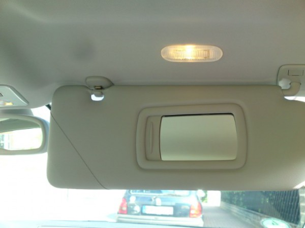

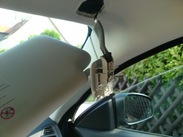

Beitragvon Beo.wulf » Mittwoch 27. August 2014, 12:22
So, wie versprochen, leicht verspätet die Bilder der Sonnenblende.
Kostenpunkt 23,41 € incl. MwSt
Montage sehr einfach:
Kleinen Schlitzschraubenzieher nehmen und die Kappe in der Sonnenblendenaufnahme vorsichtig herausziehen.
Sonnenblendenhalter nach unten und dann nach hinten aus dem Dachhimmel ausfädeln
Stecker des Beleuchtungsschalters abstecken
Neue Blende einbauen
Fertig ! lol

Re: Sonnenblende Beifahrer Warnhinweise entfernen
Beitragvon drumtim85 » Mittwoch 27. August 2014, 12:55
Ich glaube ich mach das nach lol :DAUMEN:
Meine Blende hängt nämlich leicht :o
Edit: sieht man einen Farbunterschied?
Beitragvon Beo.wulf » Mittwoch 27. August 2014, 14:32
Wenn du deine Fahrerblende putzt nicht ;)
