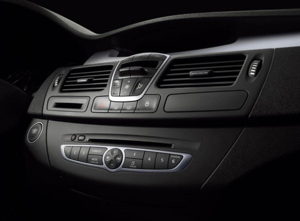

habe das gleiche Teil im Renault Laguna 3 mit Carminat TomTom einbauen lassen. Die Antenne ist im rechten Außenspiegel versteckt.
Das Teil funktioniert tadellos. Allerdings muss man wissen, das die Empfangsabdeckung von DAB+ noch lange nicht an die von UKW heranreicht.
