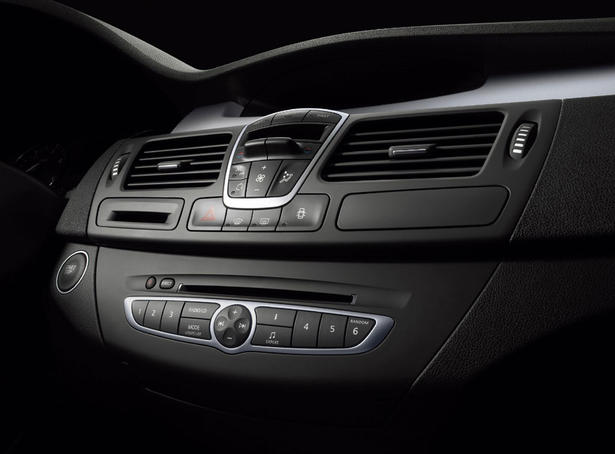

mein laut Renault-Händler "mp3 fähiges Radio" erkennt meine mp3 Cd nicht.
Zu aller erst: woran erkennt man das mp3 fähige radio? Es gibt doch das 4x20 W ohne mp3 und das 4x35 W mit mp3 Funktion. Gibt es einen optischen Unterschied zur eindeutigen Identifizierung?
Habe schon drei verschiedene Brennprogramme und zwei Rohling Typen versucht, leider immer wieder mit dem gleichen Ergebnis "ERR CD". Normale Audio CDs spielt er ab. Also ist das Laufwerk i.O.

Ich würde gerne herausfinden, welches von beiden ich habe! Nicht das sich der Verkäufer am Ende geirrt hat und es ist das einfache (also 4x20 W ohne MP3-Funktion).
Meins sieht genau so aus:
Das mit der CD ohne Ordner mit der Windowsfunktion werde ich mal probieren!
EDIT: Habs probiert - geht damit auch nicht!
Ansonsten brenne ich normale mp3 CDs. Eben disc at once, geschlossen. Habe auch verschiedene Geschwindigkeiten probiert...
So langsam glaube ich, dass ich das Radio ohne Mp3 habe...

Sehe dein Bild nicht. :(

Hier nochmal der Versuch mit dem Bild:

Das scheint mir das Standard-Radio zu sein.
In dem Prospekt was ich habe (Dez.2008) ist das 'Basic' gar nicht aber eins abgebildet was so aussieht:

Ja ich denke dann habe ich das einfache Radio ohne mp3...
Dann werde ich morgen mal meinen Händler fragen ob er eine ACB springen lässt, zumal das Auto mit Mp3 Radio inseriert war :wink:

Beitragvon chnuby » Montag 16. September 2013, 05:26
das ist definitiv eines wo dies sicher nicht kann. Es ist das Billigste was der Markt hergab. In der Schweiz nur als Flottenfahrzeugen zu bekommen 2007 höhere Ausstattungsniveaus hatten bereits das MP3 fähige Radio.
Also dann folgende Alternative die ich dir empfehlen kann. die USB Connecting Box nachrüsten lassen von der Werkstatt ;-)
