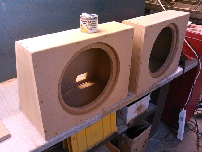

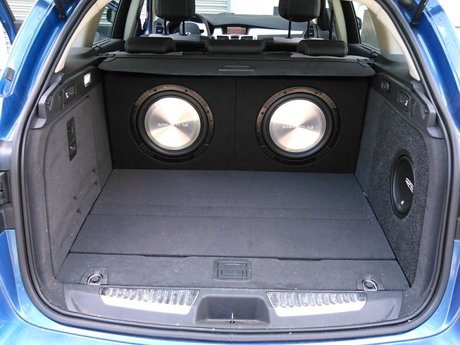

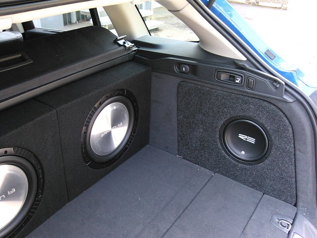

da mein kleiner Seitensub im Kofferraum mir auf dauer keinen Spaß brachte (gut für die unterstützung aber mehr nicht), habe ich mir ein paar Platzsparende Woofer gegönnt....
Also schnell ein passendes Gehäuse gebaut, mit Stoff bezogen, passt genau, wackelt nix, klang 1a, zwar etwas mehr Tiefbassbetont aber es wackeln wieder die Spiegel lol
Mal paar Bilderchen dazu:
Kistenbau...

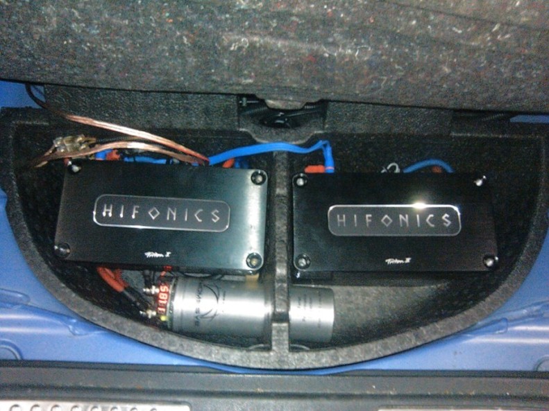

Ja, zusätzlicher verstärker ist da pflicht,..
hab bei mir ja eine 4 kanal für front und rear nachgerüstet und einen monoblock für den sub.
vorteil ist, dass meine verstärker (Hifonics Triton) Hi-Level Eingänge haben und sehr kompakt sind,
daher relativ einfach zum verkabeln, wobei ein + Kabel von der Batt nach hinten gelegt werden muss...

Wo bist du mit dem Massekabel an die Batterie gegangen? Hast du dieses auch von der Batterie zur Karosserie gelegt?
Re: Kleine Wooferchen im Laguna GT :-)
Beitragvon Baschdi85 » Sonntag 23. Juni 2013, 19:51
habs hinten an die Karosserie geschraubt, glaub es war in der Mitte, vorne hab ich n Zusätzliches Massekabel angebracht..

Beitragvon Baschdi85 » Sonntag 2. Februar 2014, 23:12
Ich hatte keinen orginalen werks-sub drin..
vorne hinter dem handschuhfach sitzt die endstufe vom radio. an deren ausgang habe ich die kabel gekappt, diese 4x2 adern nach hinten verlegt zu den endstufen und davon dann wieder zurück an die orginalen kabel wieder angelötet.
funktioniert alles seither, nur mein center lautsprecher wird noch orginal vom radio angesteuert...
