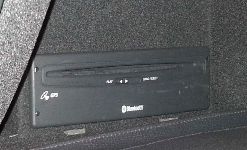

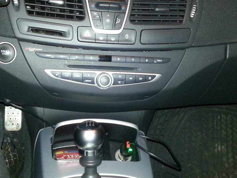

nach langer Abstinenz von Renault, bin ich nun wieder zurück gekommen und bin nun Besitzer eines Renault Laguna III Grandtour GT 178PS von 2008.
Derzeit versuche ich zu ermitteln welches exakte Radio und Navisystem in meinem Fahrzeug sitzt und welche Lösungen es für die Einspeisung von externen Quellen gibt.

Carminat III
mit Cabase 6fach CD Wechsler.

Der Ton ist ja relativ einfach, da das Carminat einen Aux-Eingang hat. Solltest Du diesen nicht im Armauflagefach haben, so musst Du am Radio (nicht das Gerät welches Du in der Mittelkonsole hast, das ist nur der Wechsler, sondern das, welches hinter dem Handschuhfach steckt, also auch nicht das Gerät auf Deinem 2ten Foto, welches der Navirechner ist) am 20 Poligen Stecker (insgesamt hat das Radio 3 Din-Stecker, 2 mal 8 polig und 1 mal 20 polig) die einfach Kabel mit Cinchsteckern anlöten, wobei:
