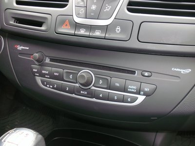

Bei meinem C2BT ist links eine Taste "Map / Dark" wenn man die betätigt
wird entweder nur Renault und unten dann die Radioinfos angezeigt oder halt dann komplett schwarz.

zur navi-ansicht, ja die taste "map/dark" kenne ich, diese macht aber nicht das was ich gern hätte. mir wäre es lieber ich drücke diese taste und auf dem gesamten monitor werden mir alle senderdaten angezeigt, so wie man es normalerweise erwarten würde. (z.b. frequenz, sendername, gespielter titel und interpret usw.) sowas macht ein radio was keine 100€ bei lidl kostet locker. dafür kannes kein navi, schon klar, ich will ja nur mal die relationen zeigen.
(ca. 4000€ kein rds oder nur schlechtes und ca. 100€ rds mit senderinfo) ich bin von renault echt besseres gewonnt, sowas ist mir schon lange nicht untergekommen,hatte schon mehrere renaultfahrzeuge.
dein bild im anhang ist das radio was auch bei meinem fahrzeug verbaut ist.

sewa hat geschrieben:dein bild im anhang ist das radio was auch bei meinem fahrzeug verbaut ist.
Dann hast Du aber NICHT C2+ sondern C2BT oder?
siehe Wiki

Beitragvon sewa » Mittwoch 2. Januar 2013, 20:12
ja stimmt, das habe ich jetzt aber echt verwechselt.
es ist das c2bt, mit einparkhilfe und navi.
