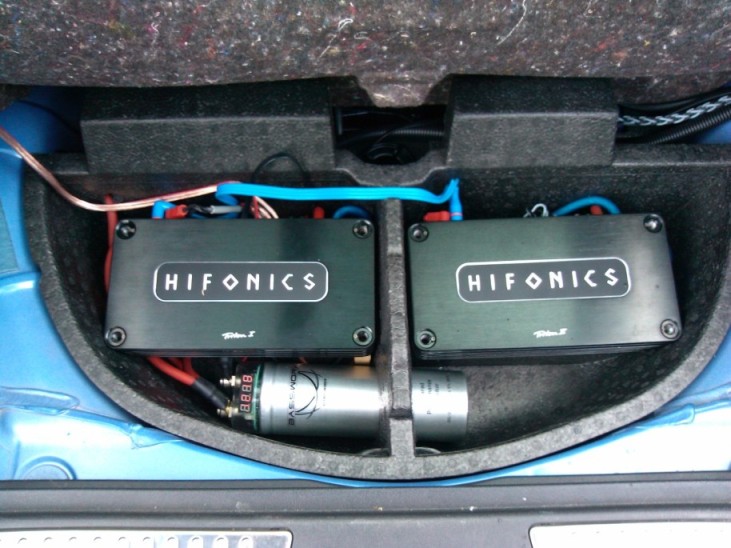

Ich habe mich für folgende Komponenten entschieden:
Hifonics Triton 4-Kanal für Front+Rearsystem
Hifonics Triton Mono für 2 Subwoofer
Audio System MX 165 Plus (2x f.Front+Rear)

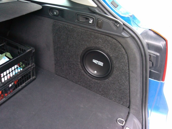

Resonant Engineering REx8 Subwoofer in 4 Ohm (2x)
Powercap 1F
20qmm OFC Stromkabel v. Dietz (7m rot, 2m blau)

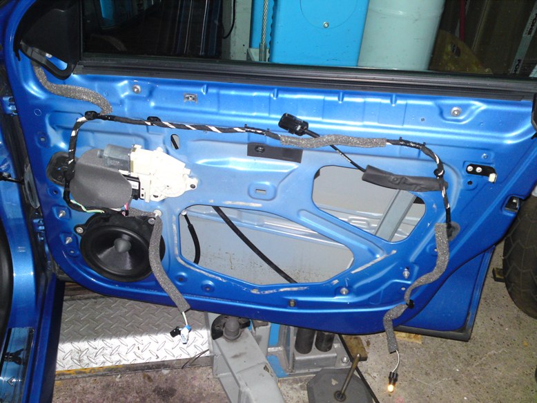

Alubutyl Dämmung für die Türen

Frontsystem vorne verbaut, Türen vorne gedämmt ( ca. 8h Arbeitszeit)

Endstufen,Powercap, LS Kabel, etc. verbaut+verlegt ( ca. 9h)

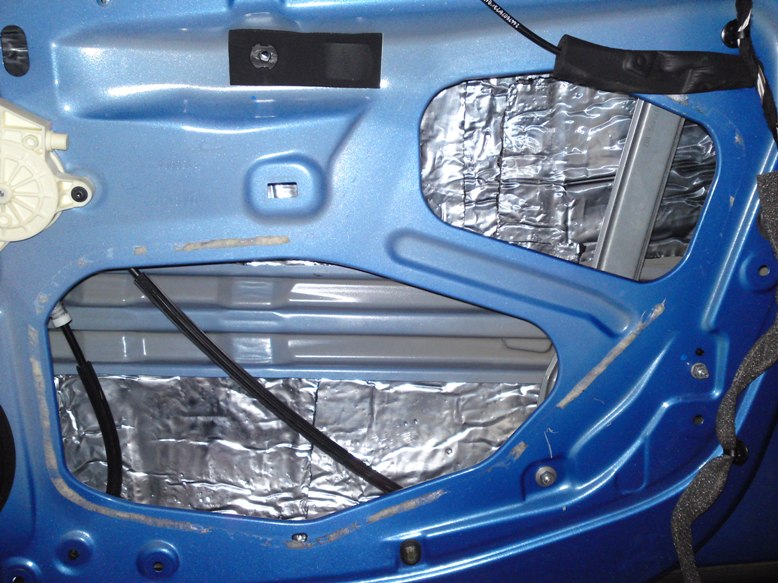

Türe gedämmt
Beifahrertüre noch orginal...

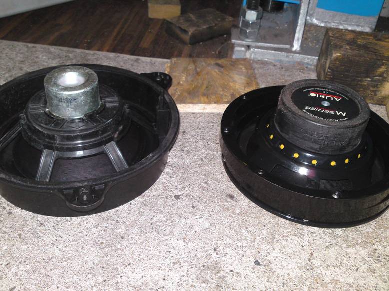

vergleich Orginallautsprecher vs. Audiosystem m. Adapterringen

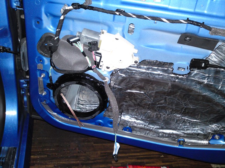

Türe gedämmt mit Adapterring

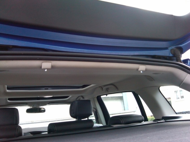

LED´s in den Plastikhalterungen im Himmel...
Verstärkerfraktion + Kondensator
Seitenteil Sub
