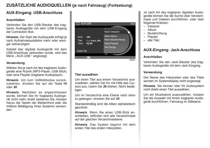

Beitragvon kitt2011 » Mittwoch 19. Juni 2019, 06:35
Auch wenn das Thema lange her ist beschäftigt mich die ACB in verbindung mit dem Carminat 3.
Es heißt letzendlich es sollt immer nicht gehen. Das man vermutlich auf den CD Wechsler verzichten muss ist klar.
Allerdings, wenn man die Original Anleitung vom Carminat 3 liest gib es dort den Punkt USB wo auch alle Ordner und Titel (ID3) angezeigt werden. Also muss es ja doch irgendwie funktionieren.

Beitragvon MegaLagu » Mittwoch 19. Juni 2019, 22:18
Tatsächlich Seite 35 :hmm:
CARMINAT DVD
(NX 808-5 – 98 45 042 97R – 11/2008 – Edition allemande)
Ist nicht in der Bedienungsanleitung von CARMINAT CD (NX 805-1 – 82 00 800 568 – 03/2007 – Edition allemande) <Steht auf der letzten Seite

Beitragvon kitt2011 » Donnerstag 20. Juni 2019, 10:04
Was heißt das nun genau :idea:

Beitragvon MegaLagu » Donnerstag 20. Juni 2019, 11:15
Das Audioquellen beim C2BT nicht aufgeführt sind, obwohl es dort mit der ACB ja geht.

Beitragvon music_my_soul » Donnerstag 25. Juli 2019, 05:57
Das wird sicher in der Anleitung stehen für alle Laguna 3 ab Phase 2 weil da das Carminat 3 mit USB ausgeliefert wurden wie sie das dort gemacht haben kein Plan da muss mal jemand sein Auto zerlegen für.
