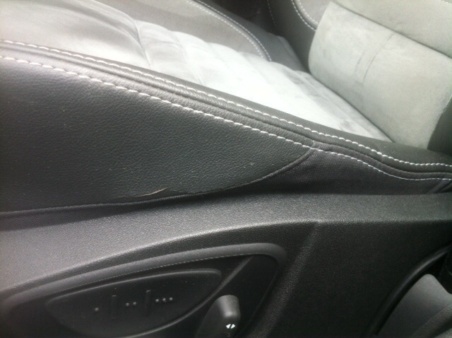

Beitragvon inversator » Sonntag 14. Juli 2013, 12:15
Und auch das Facelift ist vor dem Problem nicht gefeit. Dort wurden in dem Areal, das bei den älteren betroffen ist zwar Stoffeinlagen eingenäht, aber bei unserem (EZ11/10) zeigt sich bereits ein etwa 2-3 mm langer Riss dort wo die Stoffeinlange endet.
Mal sehen was meine Werkstatt dazu meint. Garantie sollte noch greifen.

Beitragvon MegaLagu » Sonntag 14. Juli 2013, 13:02
:o
Das die das immer noch so bescheiden machen :HASS:
1) wenn OK, dann sieht es so aus:
2) bei den Neueren dann so:
3) bei den älteren sieht es meist so oder ähnlich aus:
Bild bei GT: Bild

Beitragvon inversator » Montag 2. September 2013, 12:46
So, morgen gibt es einen neuen Bezug. Gab auch keinerlei gemaule seitens Renault. Mal sehen ob ich dann morgen auch die klappernde Heckscheibe nochmal anspreche. Damit waren wir ja erst 4 mal in der Werkstatt.
