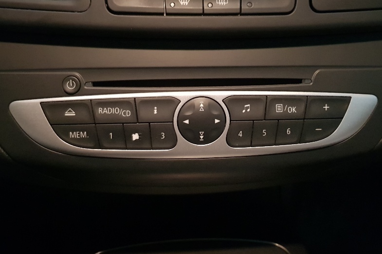

Beitragvon Lagusta99 » Dienstag 28. Dezember 2021, 11:45
vielen Dank für deine Antwort. Hier ein Bild von meinem Radio.

Beitragvon MaxMustermann » Freitag 31. Dezember 2021, 09:02
Ich behaupte bei dem Radio muss das Renault freischalten.
Die Konfiguration vom radio so ändern, als ob ein CD Wechsler verbaut ist.
Alternativ findest du jemanden in deiner Nähe, der einen Clip hat ;-)
