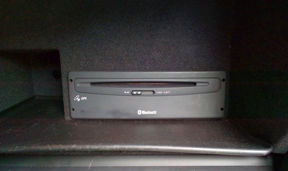

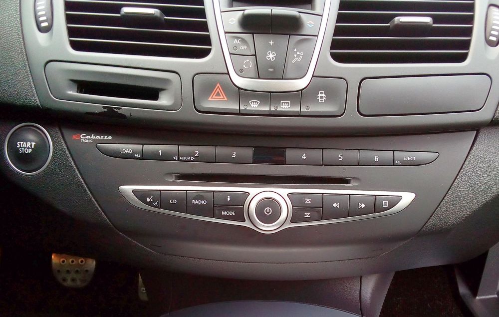

Hallo Community,
ich fahr seit kurzem einen blauen Laguna Grandtour GT und möchte gerne meine Playlisten vom Smartphone über die eingebaute Soundanlage hören. Wäre das mit diesem Produkt möglich bzw. passt es zu meinem System? Bilder sagen mehr als Worte - siehe Anhänge!

ACB und C3DVD schließen sich aus. :( Sonst hätte ich es auch gemacht.
https://de.wikipedia.org/wiki/Carminat#Carminat_3
Dieses System ist nicht kompatibel mit der Renault Audio Connection Box. Anschluss belegt durch DVD-Navigation.
Sei denn, du bastelst beide Stecker irgendwie zusammen, so dass er funktioniert. Hat meines Wissen aber noch keiner gemacht.
