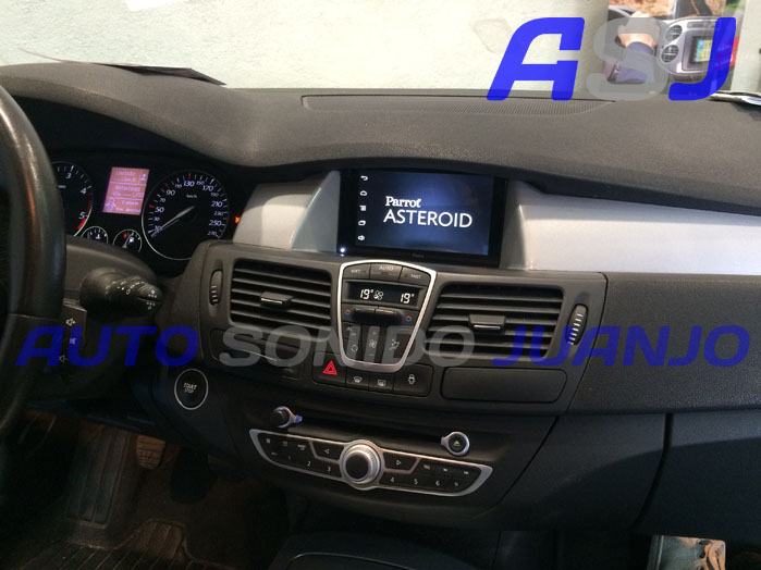

Anscheinend gibt es von Dynavin auch eine Lösung
siehe hier

Wie geil ist das denn! Bloß Das Radio sieht etwas komisch aus.

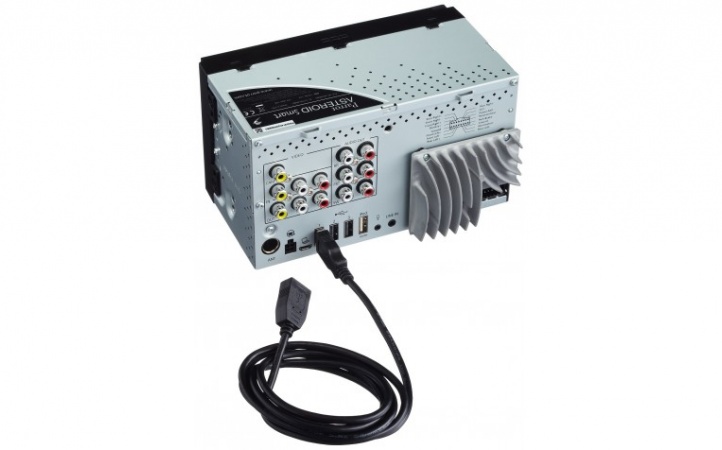

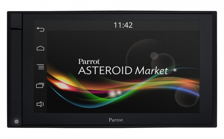

Es gibt sogar von Parrot etwas ein Navi was schon einer im Laguna verbaut hat leider mit Android 2.3 (HTC Desire) viel zu alt
Kann mir einer von euch evtl. sagen wieviel platz hinterm Display ist (tiefe) Besten Dank vorab

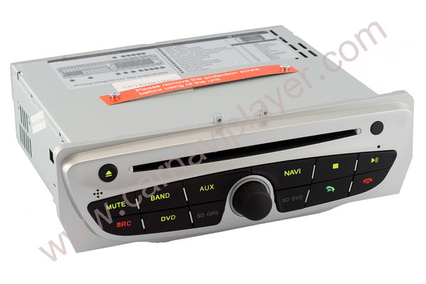

Ich grüble auch ob sich das Megan Navi optisch halbwegs in den Laguna integrieren lässt.

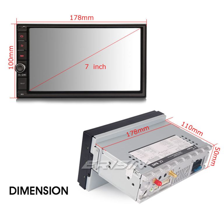

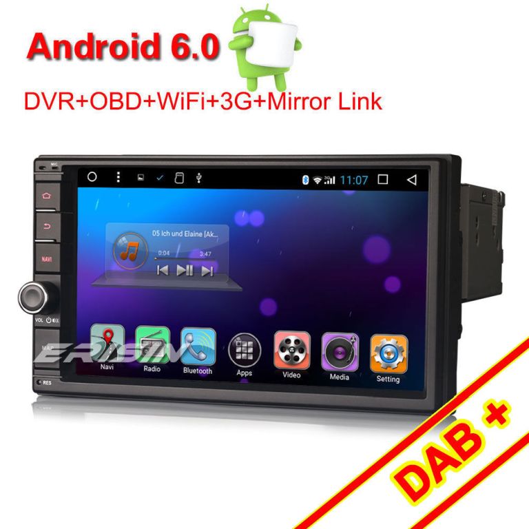

Der Display hat 7 Zoll und sollte passen und die Anschlüsse vom Radio sehen nicht schlecht aus
Alternativ folgendes Radio auseinander bauen wobei ich denke das die Bedienung zu breit für den Rahmen oben ist.

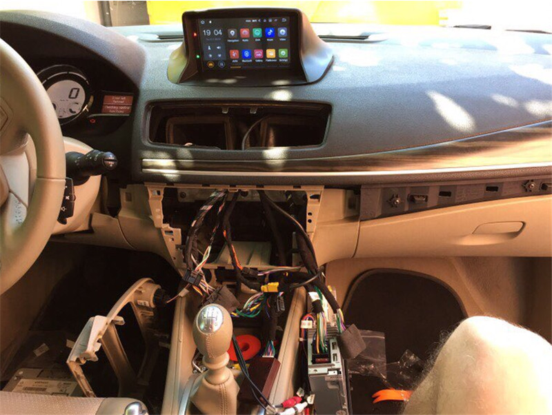

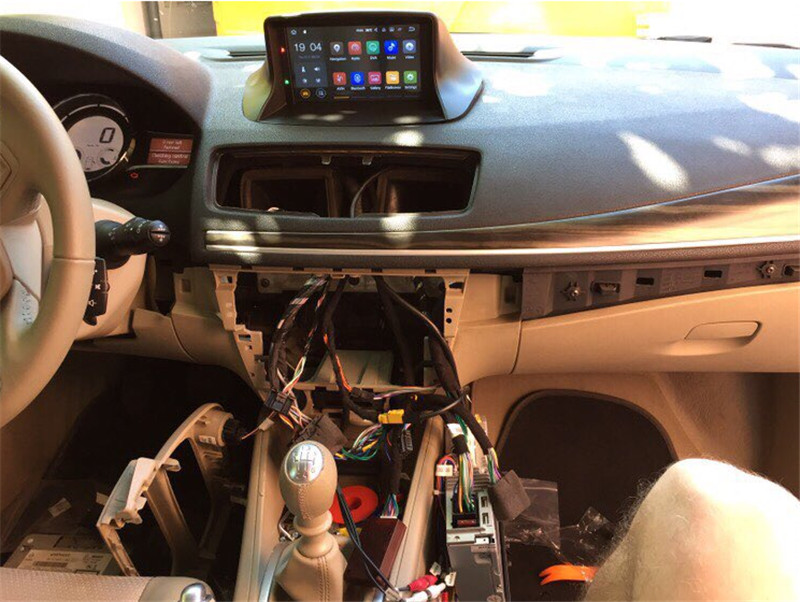

Beitragvon Holon » Freitag 19. Juni 2020, 08:09
Es scheint doch mit den Megane- Navi zu gehen
http://www.renault-bg.com/smf/index.php?topic=193951.0
