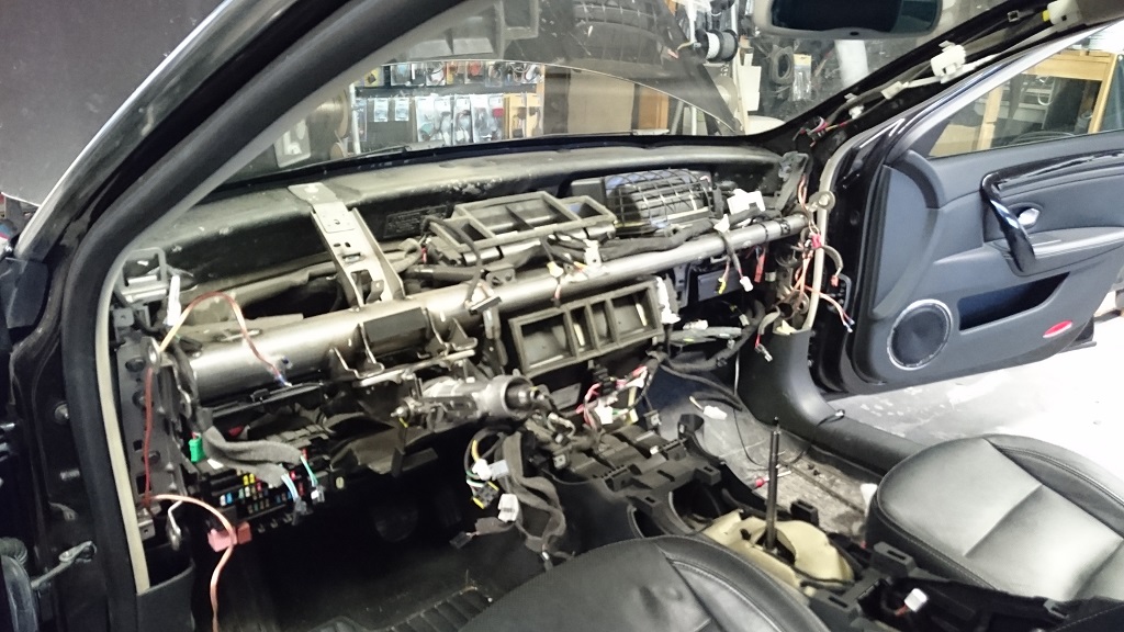

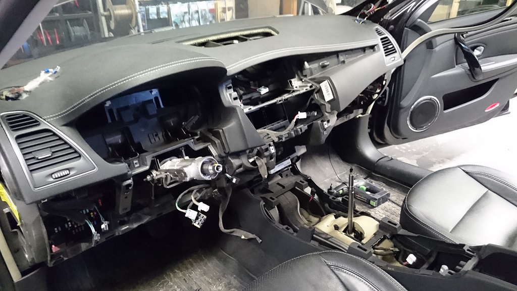

Hier wurden schon die meisten Anbauteile und Verkleidungen entfernt. Das wichtigste aber ist, zuerst die Mittelkonsole zu lösen und nach hinten zu ziehen.. Es sind zwei Schrauben hinten, unten, außen. Also erst die Sitze nach vorne fahren und die Schrauben entfernen. Dann den Sitz wieder zurück fahren und die Batterie abklemmen. So kann man ohne Angst alles ausbauen. Der Schaltknauf beim Automatik lässt sich auch ganz einfach entfernen. Den silbernen Ring unten drehen und so quasi den Knauf entriegeln. Dann kann man ihn nach oben abziehen. Das schwierigste dürften die vielen Metallklammern sein, die bombenfest sitzen. Hier braucht man ein wenig Fingerspitzengefühl und Werkzeug zum hebeln.
Ein paar Teile entfernt......

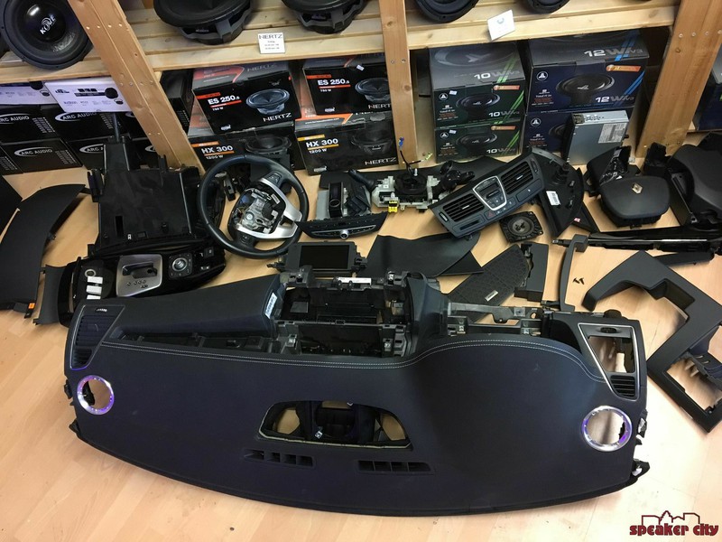

Anschließend, wenn alles gelöst ist, kann man das Armaturenbrett ganz einfach raus nehmen.

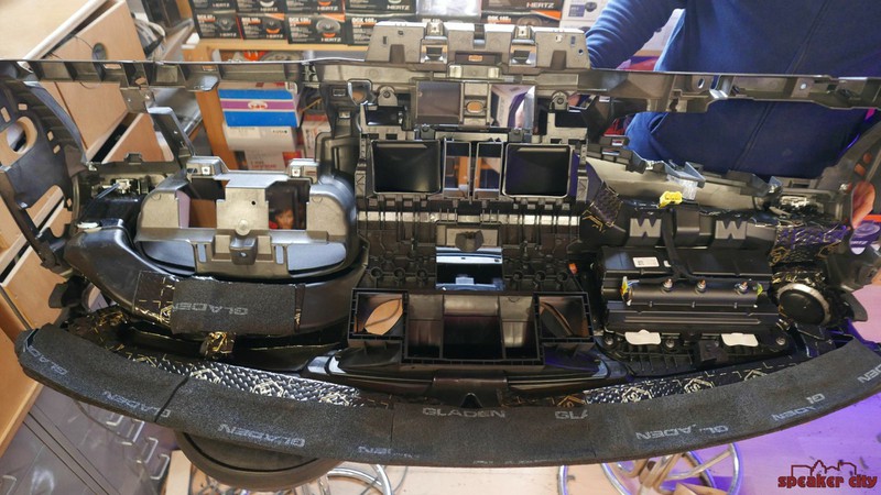

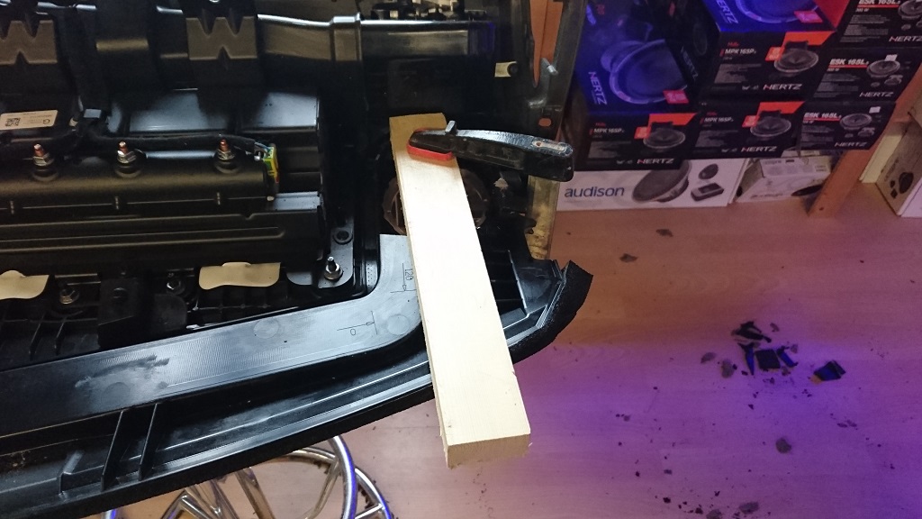

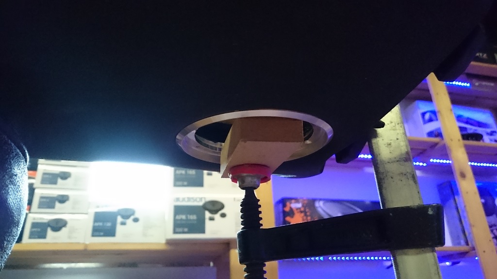

Dann das Armaturenbrett entsprechend dämmen. Wir haben den Rand, der im Auto aufliegt mit Gladen Schaumgummi beklebt. Ausserdem noch mit Kompriband die Kante verstärkt. Die Halterungen, die am Fahrzeug einrasten auch mit Alubutyl beklebt damit das ganze auch wirklich fest wird.

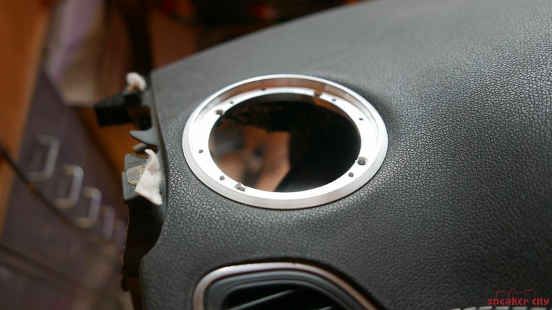

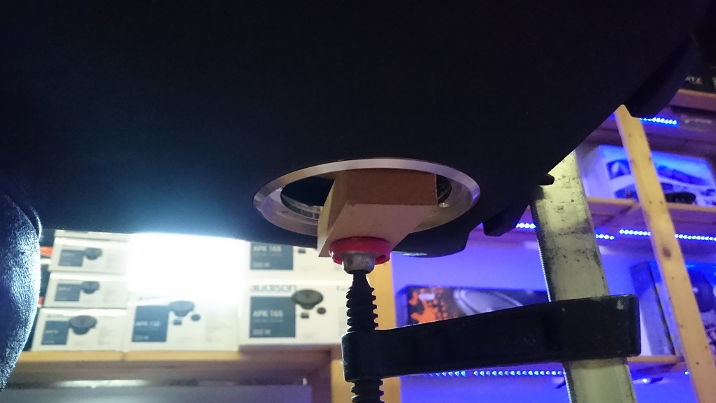

Anschließend haben wir die Löcher ausgeschnitten und die Ringe eingeklebt. Dabei muss der kleine Luftkanal über der großen Luftdüse an der Seite blind gemacht werden. Der Luftkanal musste leider dran glauben.....

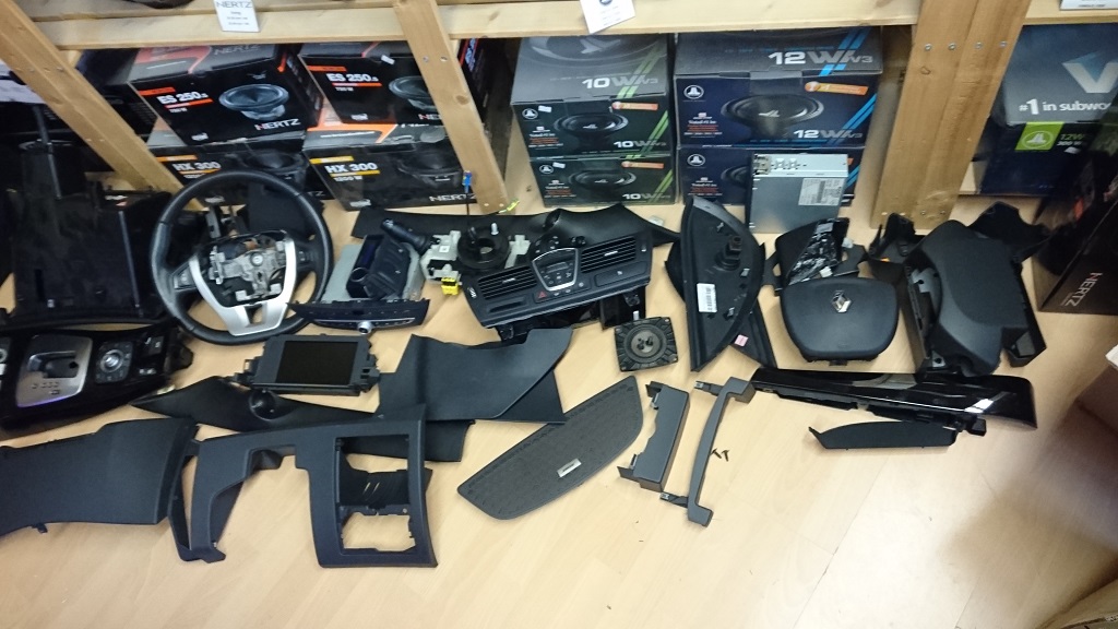

So, hier mal das ganze Material zusammen......
Das Ergebnis:

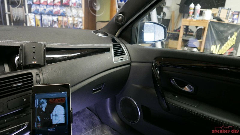

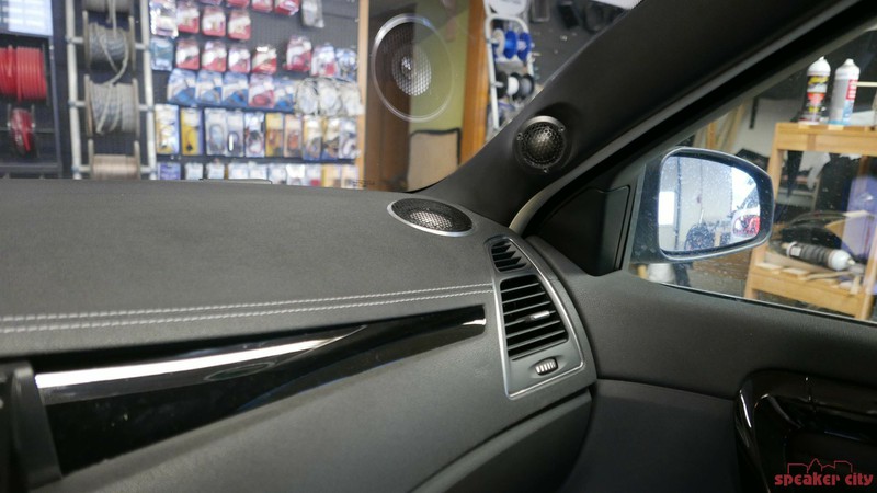

Alles wieder sauber eingebaut und TADAAAAAAA..................
Klanglich ein großer Schritt nach vorne. Im vergleich zu den SO-Audio so55neo spielen die Micro Precision MP 5.8 wesentlich entspannter und bei Pegel deutlich klarer! Mal sehen wenn die eingespielt sind und der Rest der Anlage noch fertig gestellt wird.
Und besonders hervorzuheben ist die himmlische Ruhe!! Kein Knarzen, kein Vibrieren, kein Klappern. Selbst wenn der Motor kalt ist bewegt sich da nix mehr! Sämtliche Kanten wurden mit schmalem Filzband beklebt.

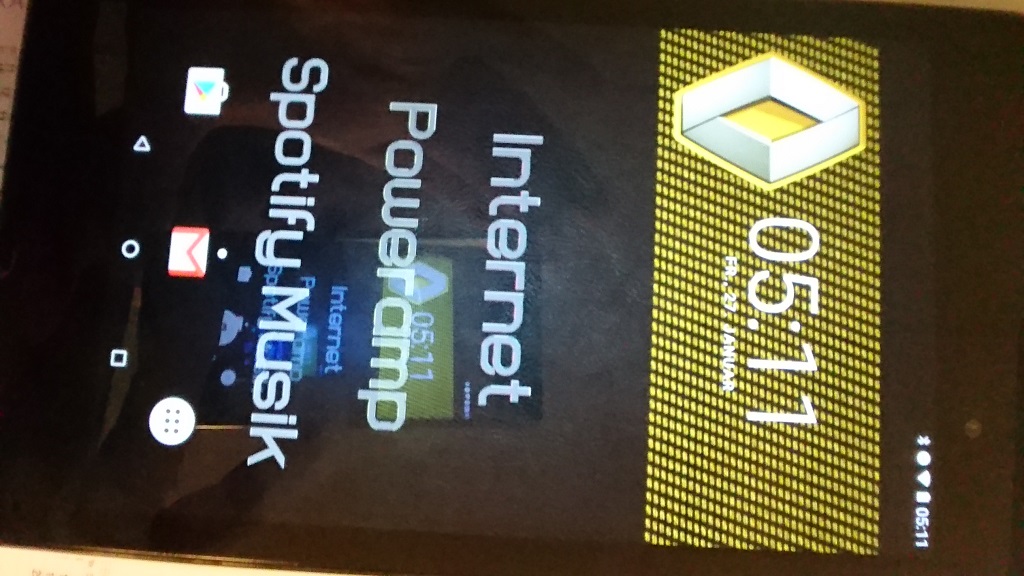

Selbst das Nexus 7 hat jetzt "Renault Design"...... :D Leider kann ich das Bild nicht hochkant einfügen.

Vor allem optisch hätte ich es mir schlimmer vorgestellt, so "große" Mitteltöner an der stelle einzusetzen. Mich würde ja interessieren wie das ganze klingt lol
Haben die MTs ein abgekoppeltes Volumen bekommen oder spielen sie ins Armaturenbrett?

Spielen Freeair ins Armaturenbrett. Natürlich ist noch Dämmwolle drin.
So groß sind die garnicht. Sind ja nur 8er. Aber der Frequenzverlauf ist bombastisch. Ein einziger Strich auf dem Oszi.
Mit den kleinen SO-Audio hatte ich bei der letzten AYA in Friedrichshafen den zweiten gemacht. Jetzt sollte schon mehr drin sein.
Das mit dem Armaturenbrett und der Mittelkonsole hat sich definitiv gelohnt! Kein knarzen, kein klappern, himmlische Ruhe!
