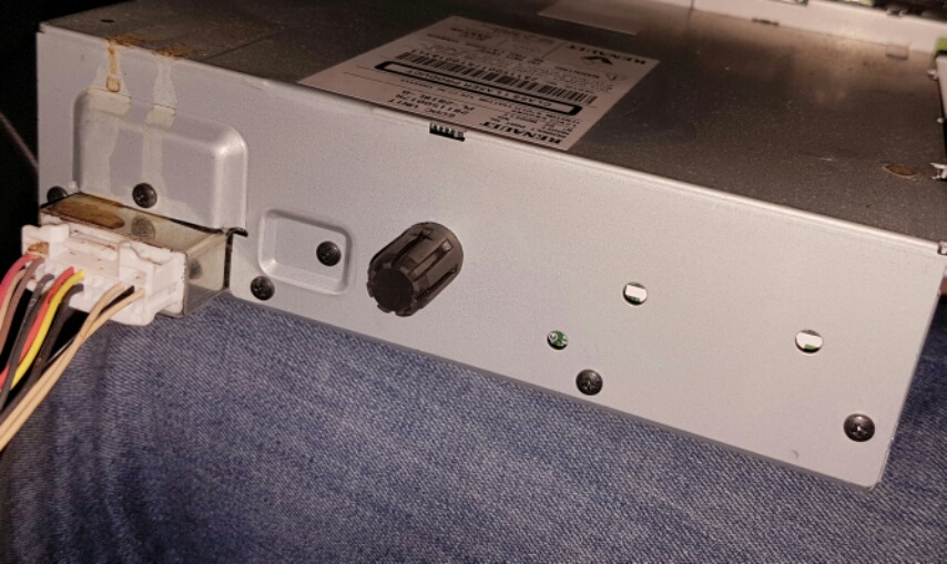

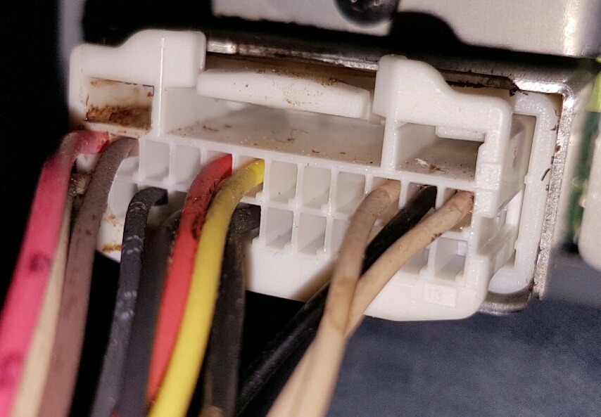

Beitragvon Heide78 » Freitag 9. Dezember 2016, 22:31
Hier die Rückseite
Rückseit
Der stecker auf der Rückseite

Beitragvon drumtim85 » Samstag 10. Dezember 2016, 09:17
Ist da evtl noch was im Handschuhfach? Sieht ja von hinten aus wie ein carminat 3 dvd Navi...
Gibt es ein Foto von vorn?
Beim carminat 3 Navi geht das:
http://www.laguna-forum.de/phpbb/viewtopic.php?f=18&t=7568#p67013

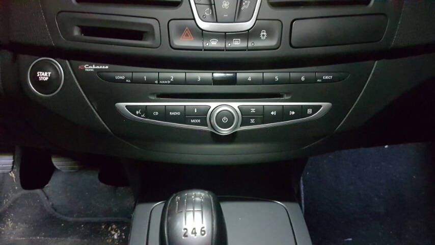

Re: Radio ausbauen und Fragen
Beitragvon Heide78 » Samstag 10. Dezember 2016, 23:18
Im Handschuhfach ist das Laufwerk für die Navigation CD.
Das ist von vorne
Heide78
Beiträge: 14
Registriert: Sonntag 11. Mai 2014, 21:58
Beitragvon drumtim85 » Sonntag 11. Dezember 2016, 18:34
Und das Radio ist auch noch über dem Navi Laufwerk.
Du musst das Handschuhfach ausbauen.
Das was du vermeintlich als Radio heraus gezogen hast ist nur der CD Wechsler.
Schau in den Link weiter oben. Dort ist das nachrüsten vom aux beschrieben.
