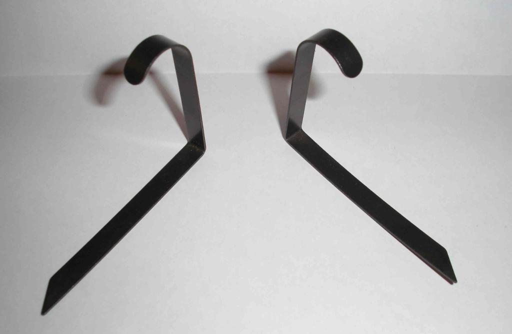

Bei Renault konnte (oder wollte) man mir nicht helfen. Die Stifte (Renault Spezialwerkzeug?) - sind ja nur Blechstreifen zum Lösen des Radios kann man nicht kaufen!

Klar kann man die kaufen. Gibt es im Netz oder direkt beim Renault Autohaus. Kosten halt 12 € oder so.

Beitragvon Oberollen » Samstag 2. April 2016, 11:55
.... und so sehen die Teile aus -----> http://www.amazon.de/Original-Renault-Radio-Abziehwerkzeug-Laguna/dp/B00ELG7A3E

Beitragvon MegaLagu » Donnerstag 7. April 2016, 17:41
in dem Beitrag von motor-talk.de sind die Entriegelungshaken zu sehen.
http://www.motor-talk.de/forum/laguna-i ... st33833055
Habe eines hier angehängt.
