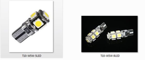

Beitragvon MegaLagu » Dienstag 22. September 2015, 17:29
Waaaaas?
Bei mir sind günstige LEDs drin.
so wie im Bild zu sehen.
Re: Umrüstung LED im Inneraum
Beitragvon glayva » Dienstag 22. September 2015, 17:38
ja so in der Art sehen die auch aus, weiß ni ob die so teuer sind wegen dem Can Bus system, damit man keine Fehlermeldung bekommt oder wegen blau lol
