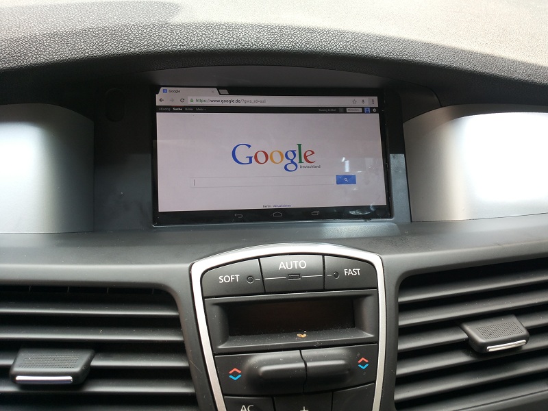

So gerade Fertig geworden Nexus ist drin lol
Also ist auf jedenfall ne GENIALE LÖSUNG meine meinung :D
Stell nachher mal paar Fotos rein lol lol lol

Re: Nachrüstunng Navi Arkamys
Beitragvon kuong1992 » Samstag 2. August 2014, 15:40
So paar Bilder
kuong1992
Beitragvon Oberollen » Samstag 2. August 2014, 18:29
Wow, sieht richtig gut aus :DAUMEN:
Beitragvon drumtim85 » Sonntag 3. August 2014, 17:13
Hast du es auch schon angeschlossen?
Die Lösung ist super, so würde ich es auch machen.

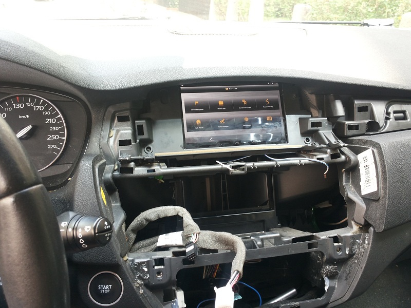

Beitragvon expresion » Sonntag 3. August 2014, 20:07
Kannst du mal beschreiben (am besten mit Bildern) wie du das Nexus eingepasst hast ?
Beitragvon kuong1992 » Montag 4. August 2014, 09:01
Also Tablet ist fertig angeschlossen. Hier mal ne grobe beschreibung
Zur Befestigung:
Teppich schienen aus Plastik holen wo das Tablet von der Dicke perfekt reinpasst.
An der Naviblende hinten anbringen (Vorher natürlich die alte Halterung/Führung komplett entfernen, wo die Metallklammer dran sind dranne lassen! )
Dann kannst du das Navi von oben reinschieben und es sitzt fest. (Teppich schienen noch anpassen, Aussparung für Ladebuchse)
Stromversorgung:
Wechselrichter von 12v auf 5v mit min 2 Ampere.
OTG Kabel mit 90° falls man Usb stick oder so anschließen will.
Tablet anpassen:
Falls man mal das Tablet neustarten muss oder wenn das Auto mal länger steht.
Druck Taster anlöten. Ich habe meinen Taster in dem Getränkehalter zwischen Armlehne und Schaltknauf platziert "unauffällig" Mit dem anlöten gehe ich aber noch genauer drauf ein.
Tasker für die Automatisierung:
Zündung an Tablet startet
Zündung aus Tablet fährt runter
Ab 21:00 Bildschirmhelligkeit wird auf 60% reduziert
Sound:
Autoradio mit Bluetooth wo man die Lieder streamen kann und halt Weiter/Zurück/Pause taste nutzen kann.
Ich habe noch die Variante Aux probiert, empfehle ich nicht.
trotz geschirmtes Aux kabel rauscht es und hört sich nicht gut an.
Die Lieder muss man am Tablet auswählen. (Bei der Fahrt nicht gerade vorteilhaft)
Da man denn sowieso ein neues Autoradio einbaut und heutzutage USB, AUX u.s.w dabei ist.
Höre ich Musik über das normale Radio.
Für Youtube oder Filme falls man mal auf seine Freundin wartet lol (Meine lässt sich glaub ich extra Zeit weil ich immer zu spät komme :roll: ) verbinde ich das Tablet mit bluetooth.
Spielereien: OBD Bluetooth adapter, (Noch in Planung) Bluetooth/USB Kamera die man als Rückfahrkamera einrichtet, Fernsteuerung mit Smartphone (In Planung) u.s.w
Bilder muss ich schauen was davon verwertbar ist lol und Stell sie denn Online

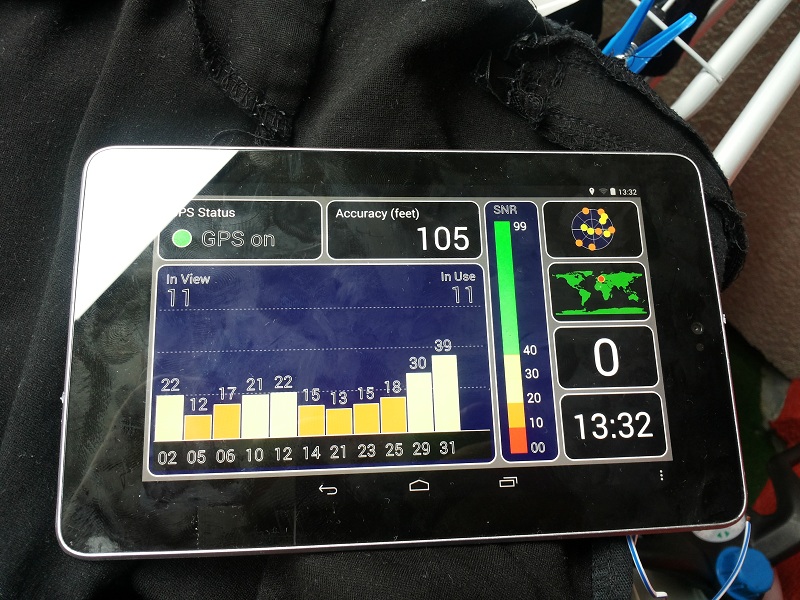

Beitragvon drumtim85 » Montag 4. August 2014, 09:20
Wie ist der GPS Empfang in der Einbauposition?
Kannst du ein bisschen was zum Einbau und dem Drumherum im HowTo Android car PC posten?
Beitragvon kuong1992 » Montag 4. August 2014, 12:20
Ich hatte paar probleme mit dem GPS.
Durch die Kabel die angelötet wurden für den Taster hatte sich der Deckel wo der GPS Empfänger dran ist minimal angehoben und hatte da durch keinen guten kontakt = Schlechter GPS empfang.
Das problem ist leicht gelöst 2 Kabel/Kupferdrähte in V Form angelötet und der Empfang ist noch wesentlich besser als das Original.
Original: 10-15 Sekunden GPS gefunden wurde
Meine Variante: 2-3 Sekunden und findet mehr Satelliten lol
Ich spiele mit der Idee es an die Auto GPS Antenne zu klemmen.
Bloß welches Kabel ist die Antenne ?
Ich werde mal was Zusammenstellen im Android bereich.

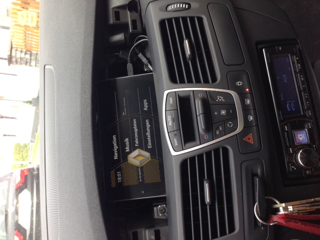

Beitragvon expresion » Montag 4. August 2014, 12:32
Danke für die Infos, werde wohl auch mal meinen Elektrikerkumpel aktivieren müssen ;-)
Meine Oberfläche habe ich hauptsächlich mit Zooper gestaltet, habe ja weiter oben einen Thread gelinkt bei dem viele Apps vorgeschlagen sind.
Das Wallpaper habe ich als PS Vorlage im Netz gefunden und einfach als PNG exportiert.
Also ROM benutze ich die USBROM, dort gibt es schon eingebaute Funktionen um das Tablet (wenn per OTG angeschlossen) aufzuwecken und in den Standby zu schicken.
Achja, das mit dem AUX kann ich so nicht bestätigen, hatte es bei mir erst per Bluetooth versucht, aber da ich auch noch mein iPhone für die FSE am Tape angemeldet habe gab es dann Probleme. Habe jetzt ein AUX Kabel ohne zusätzlichen Entstörfilter angechlossen und die Qualität ist 1A (Kommt wohl auch aufs Tape an). Strom nehme ich derzeit auch noch direkt vom USB Anschluss des Tapes, mal schauen ob das auf Dauer von der Leistung passt.
Kann über die LFB halt nur noch Laut/Leise/Mute schalten wenn im Aux Modus.
Zur Steuerung kann ich aber zusätzlich noch GMD Gesture Control empfehlen, damit kann man dann ganz easy Lieder Vor/Zurück springen.
expresion
Beiträge: 17
Registriert: Mittwoch 16. April 2014, 11:34
Beitragvon Paseman » Montag 4. August 2014, 12:38
Nimm doch eine Bluetooth GPS Maus, wie die WBT 300. Der Empfang schlägt alles andere um Längen, du kannst dort sogar eine Frequenz von 4 Hz einstellen, was natürlich die Genauigkeit bei höherer Geschwindigkeit oder in engen Häuserschluchten erhöht. Die packst dann unter die Heckscheibe, da die Heizung nicht annähernd so stark stört, wie die bedampfte Frontscheibe. Hinten habe ich nämlich komplett grünen Empfang bei fast alle Satelliten. Auf dem Armaturenbrett sind die dann eher nur noch bei 50%. Geht aber auch noch einwandfrei. Nur in dem Fach unter der Armlehne geht der Empfang langsam Richtung rot. Aber selbst da, funktioniert sie noch top.
Die zusätzlich benötigte App Bluetooth GPS gibt's im Play Store gratis.
Beitragvon kuong1992 » Montag 4. August 2014, 12:51
GPS Mouse wäre meine Alternative gewesen.
Aber die Löt Variante tut es auch und kostet eigentlich nix lol
Das beim GPS habe ich selber angelötet und vom Taster vom Kollegen machen lassen weil es wirklich schwierig ist die "dicken" Kabel an die Minikleinen kontaktstellen zu löten.
Der Empfang mit der Selfmade Methode
kuong1992
