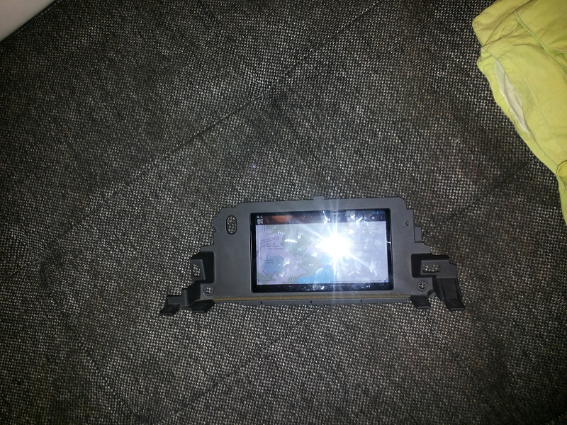

Hast ja recht - habe heute nachgeschaut und das Display ausgebaut ;-)
Viel Platz ist wirklich nicht da, hoffe man kann das auf den Bildern eingiermaßen erkennen.
Wobei das so gar nicht stimmt, Platz ist schon da, allerdings läuft der Schacht extrem schräg zu.
Breite & Höhe sollten kein Problem sein. (B circa 21,5 cm / H circa 10 cm) Ist schwer meßbar da mir die anderen Blenden noch fehlen und die Kante oben rund ist.
Tiefe: max. 10,4 von der Kante der Klimasteuerung bis zur unteren ersten "Kante" innen.

Keine Ahnung wie man hier vernünftig Bilder hochlädt, ich probiere es mal so:

Vielen Dank für die Bilder, das sieht wirklich eng aus. Wenn man die Säge ansetzt, meinst du man erhält mehr Platz in der höhe?

Ich denke du müsstest soviel wegsägen das das ganze Cockpit an Stabilität verliert.. Würde ich nicht empfehlen.
Tendiere auch eher wieder zum Tablet Einbau, das alte Display könnte man dann z.b. einfach aus dem Rahmen befreien und hinten dran legen ...
