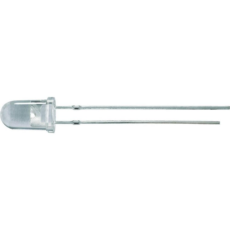

Was hast du für eine LED genommen?
Re: Beleuchtung der Schalter
Beitragvon ICOM IC91 » Samstag 15. November 2014, 17:10
Hallo GeorgW .
Diese hier :
LED bedrahtet Weiß Rund 5 mm 18000 mcd 22 ° 20 mA 3.6 V
und ein 560 Ohm wiederstand eingebaut . der vorhandeme paste nicht
mfg Rolf

Ich habe welche bei ebay bestellt, Stichwort "Piranha". Tatsächlich wird bei 12V in der Regel ein Widerstand zwischen 470-500 Ohm vorgeschlagen, original hat der Widerstand 250 Ohm (heute mal nachgemessen).
Vielleicht gehen die ja deswegen öfter kaputt. Ein 10er-Pack inkl. Widerstände kostet keine 4 Euro. Werde es erst nochmal mit dem originalen Widerstand testen, denn ein doppelt so hoher Widerstand sorgt ja auch für weniger Licht, das an den Schaltern ankommt.
