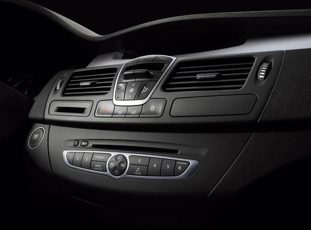

der Radio-Empfang auf meinem Arbeitsweg ist schrecklich. Nun überlege ich einen DAB-Adapter zu verbauen.
Genauder diesen hier:
http://www.ars24.com/Zubehoer/Mediainterfaces/DAB-Interface/Auto-DAB-Renault-Blaupunkt-_-Siemens-VDO-ISO.html
Mein Radio ist folgendes:
Hat von Euch schon jemand sowas verbaut?
Ich habe irgendwann schon mal hier im Forum davon gelesen, doch nur in Verbindung mit dem Navi.
Ich würde ungern das Radio raus werfen, da ich bei den letzten Renault's nur Probleme mit dem CAN-Bus hatte und schön sieht es eh nicht aus.

Ich habe auch DAB nachgerüstet aber mit einer anderen BOX aber auch via umwandlung auf FM

habe das gleiche Teil im Renault Laguna 3 mit Carminat TomTom einbauen lassen. Die Antenne ist im rechten Außenspiegel versteckt.
Das Teil funktioniert tadellos. Allerdings muss man wissen, das die Empfangsabdeckung von DAB+ noch lange nicht an die von UKW heranreicht.
Klaus.

Vielen Dank für deinen Hinweis. Nur weil man einen Sender Deutschlandweit auf einer Frequenz hören kann, muss die Netzabdeckung ja nicht besser sein.
Irgendwie existierte bei mir dieser Irrglaube und ich hätte es wahrscheinlich gekauft und mich dann geärgert.
Danke für den Hinweis
