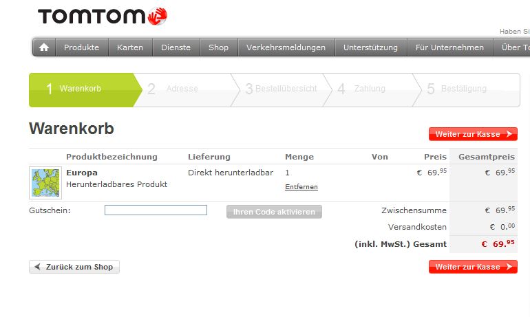

Beitragvon Laguna-GT » Mittwoch 2. April 2014, 06:57
Also ich habe gerade mal geschaut, die Europa Karte ist als Live Produkt direkt herunterladbar ! Sogar mit Speicherplatzangabe.

Beitragvon Rico-SPB » Samstag 5. April 2014, 17:35
Hallo Leute. Danke euch erstmal für die vielen Interessanten Antworten.
Wenn ich das richtig gelesen hab geht die LIVE Version nicht bei meinem Carminat?!
Aber die LIVE Update Version von Tom Tom Home funktioniert?
Der aktuell verbrauchte Speicherplatz für DACH ist glaube nicht mal 50%....

Re: Carminat 2 Bluetooth SD Karten
Beitragvon music_my_soul » Mittwoch 9. April 2014, 19:12
du müsstest in deinem TomTom Home Programm auch andere Kraten als die Dach zum Kauf angeboten bekommen sollstest du einfach mal nachhschauen.
