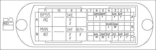

Beitragvon hypeR19 » Freitag 14. September 2018, 19:04
Wie oben schon steht, würde die mich einfach mal interessieren.
Mir schwirren da so paar Ideen im Kopf rum und möchte mal schauen, wie einfach oder schwer die zu realisieren sind.
Wenn jemand irgend welche Pläne hat, immer her damit.
Bin über jede Hilfe dankbar.
Laguna 2 P1 3.0 V6 2001

Beitragvon Tretsch » Mittwoch 19. September 2018, 21:40
Hier mal die Belegung der Fahrertür:

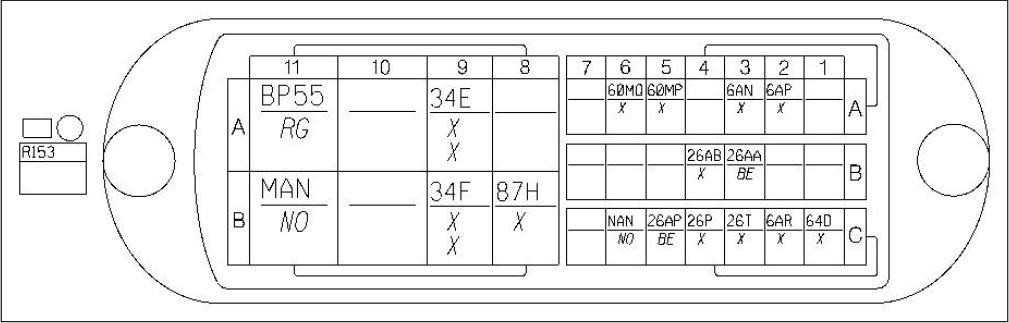

Und hier mal die Pinbenennung als Bild:
