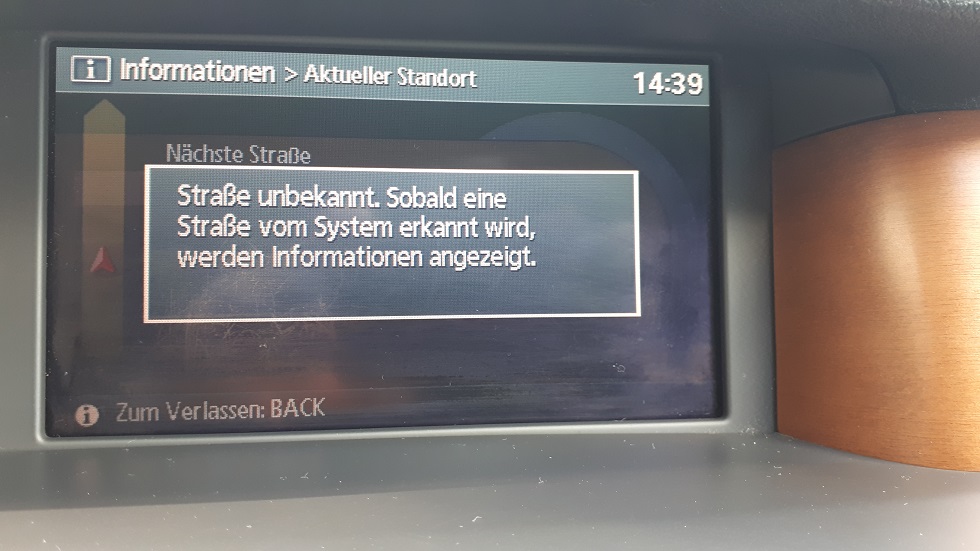

vor Tagen ist mir aufgefallen, dass beim Navi im Display keine Straße angezeigt wird. Ich bin in der Erinnerung, dass oberhalb der Anzeige des Radiosenders immer die Straße angezeigt wurde. Die Navigation funktioniert aber soweit normal und bringt mich zum Ziel.
Allerdings wenn ich im Menü auf Info, aktueller Standort gehe, sagt mir das System: Straße unbekannt. Sobald eine Straße vom System erkannt wird, werden Informationen angezeigt.
Da ist doch das eigentliche Problem oder?
Ist da was defekt oder habe ich zufällig was verstellt?

habe noch einiges probier die Straßen werden noch immer nicht angezeigt, obwohl der Pfeil auf der Karte richtig "mitfährt" und soweit alles ist.
Nur ein Punkt macht mich stutzig und es wäre toll, wenn das mal jemand auch überprüfen könnte. Ihr müsst dazu aber auf einer vorhandenen Straße fahren!
Was kommt da bei euch??
Vielen Dank.
