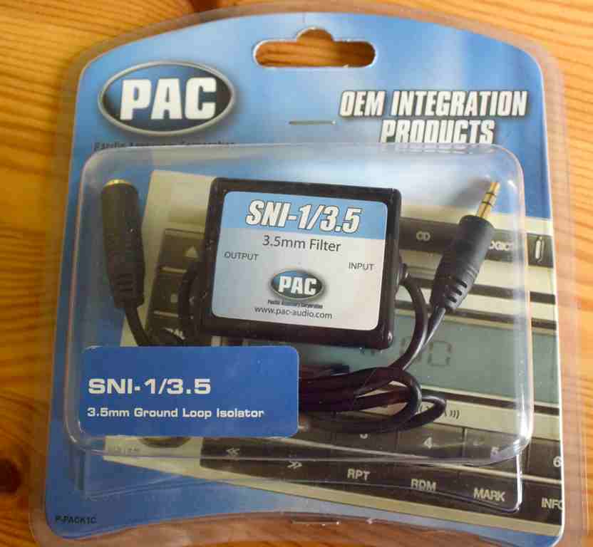

Allerdings hatte ich der Montage immer ein Massebrummen. Das habe ich mit einer kleinen Box gelöst. Die Box neu und UVP habe ich noch da (hatte 2 gekauft).

Das Massenbrummen bekommt man bestimmt auch ohne "Box" weg.

Beitragvon drumtim85 » Donnerstag 12. Juni 2014, 09:10
Saubere Kabelverlegung, Audiokabel mit einem sauber angeschlossenen Stecker nutzen.
Audioquelle mit einem vernünftigen Audioausgang verwenden. Manchmal kommt das Brummen auch schon durch die Buchse (z.B. im Handy) zustande.
Audiomasse evtl. einseitig auf Schirm auflegen - falls das Kabel geschirmt ist.

Hier ist übrigens noch die BOX die ich meinte als Foto.
Ground Loop
