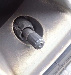

Beitragvon The.Sphinx » Montag 19. August 2013, 10:11
Hab mal ein Foto reingesetzt das ganze hatte ich bisher 3x gehabt.
Anbei ein Foto vom Ventil

Beitragvon drumtim85 » Montag 19. August 2013, 13:47
Da hat einer zu viel Kraft gehabt. Die Überwurfmuttern dürfen mit gerade mal 8 Nm angezogen werden - das ist weniger als "Handfest".
Edit: So wie das aussieht könnte man das aber mit nem Reparatursatz für ca. 10 € wieder richten.
