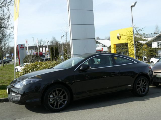

Beitragvon RSCS-Uwe » Dienstag 11. Dezember 2012, 08:11
Hab mal den Tread benutzt,
weiß jemand was für eine ET die normalen Felgen eines Laguna Coupe besitzen? meine die 18 Zoll Felge auf dem Bild.
Laguna III Coupe Monaco GP 2.0 dCi
RSCS-Uwe
Beiträge: 7
Registriert: Dienstag 20. Dezember 2011, 13:53
Re: Felgenfrage
Beitragvon drumtim85 » Dienstag 11. Dezember 2012, 09:59
Müsste ET 47 sein. Die haben ne Breite von 7,5 zoll (gibt's im Zubehörhandel so nicht).
Kannst aber auch 18 zoll Felgen mit ner Breite von 8,0 zoll nehmen mit ET 40. Die Innenkannten sind dann gleich mit den Original Renault Felgen.
Bloss außen stehen die 13mm weiter über.
