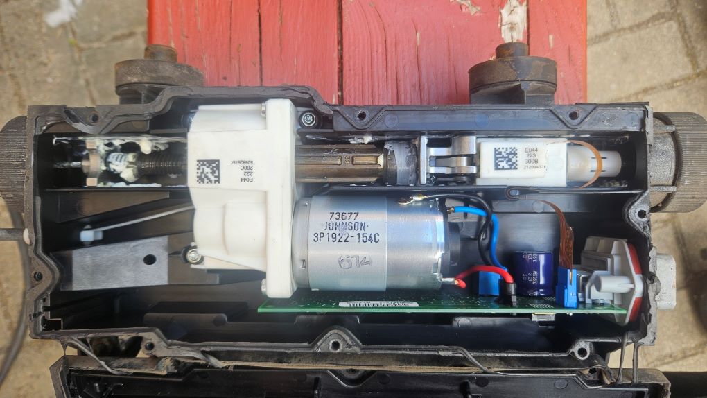

Hallo, laut Renault ist meine Festellbremse defekt (die Einheit) kann man einfach eine gebrauchte einbauen?

bau das ding aus und schraub es auf... bei mir war der Motor defekt hab eine bei ebay gekauft und eingebaut und seit dem alles wieder gut.

Was ist denn überhaupt defekt? Arbeitet sie gar nicht mehr, oder nur einseitig? Ist die Masseverbindung in Ordnung?
Klar, Renault möchte bei immer eine neue Einheit verbauen. Bringt ja schließlich ordentlich Geld.
Also erst mal Fehlersuche und dann weiterschauen.
