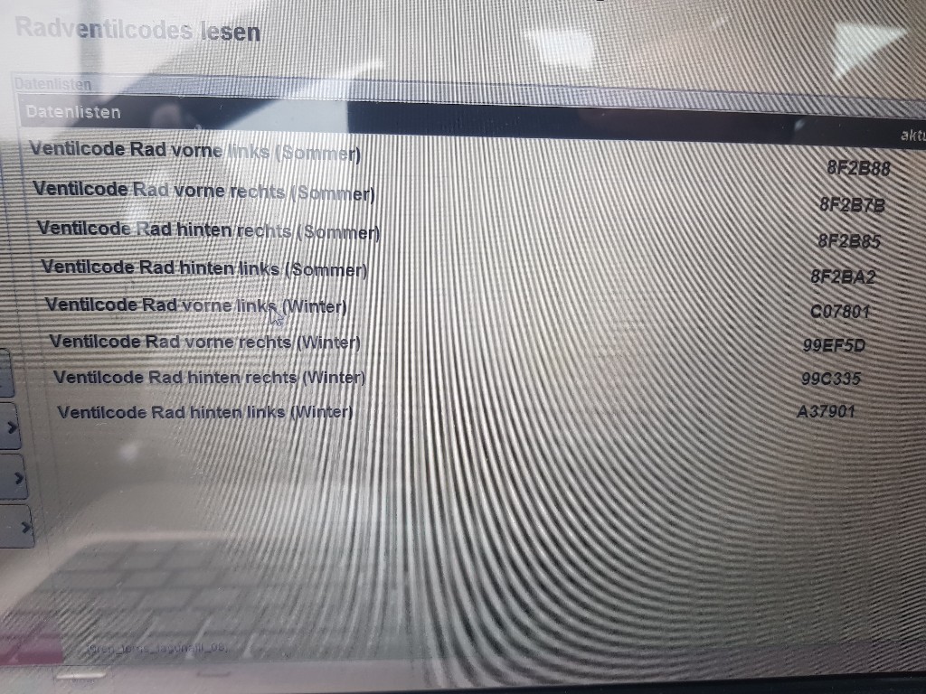

Würde gerne dazu auch paar Infos haben.
Hab mal mit Delphi ausgelesen und habe 2 Sätze gespeichert Sommer / Winter Räder.
Sommer ist alles ok werden erkannt, Winter leider nicht da die rdks andere sind als damals vom vorbesitzer.
Wie kann ich die Winter Räder löschen bzw. werden diese beim neu anlernen auf Winter überschrieben?

Update
Hab meine Winterreifen endlich angelernt ,
Hab mir das Gerät EL-50448 und dazu hab ich noch WOW würth worüber ich dann halt die Räder angelegt bekommen hab.
