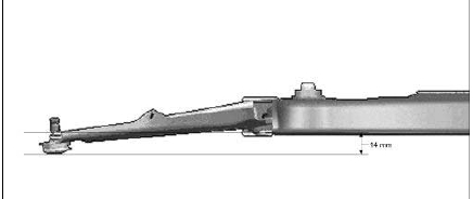

Da die Schrauben senkrecht reinkommen kann man die wohl im ausgefederten Zustand anziehen.
Bei Schrauben die waagerecht reinkommen muss das Fahrzeug auf den Rädern stehen.
Ansonsten ist das Gummi der Lager vorgespannt wenn das Auto beim ablassen von der Hebebühne auf dem Boden einfedert, und überlastet wenn es im Fahrbetrieb weiter Einfedern muss.
Soweit die Theorie.
Im Werkstatthandbuch steht beim Anziehen der Lager muss ein Wert von 14mm eingehalten werden.
Das soll die Differenz sein zwischen Unterseite Vorderachstragrahmen (wo die Schrauben reinkommen) und Unterseite Kugelbolzen (Gelenk am Ende des Dreiecklenkers).
Also soll der Dreiecklenker nahezu waagerecht und nur ganz leicht nach unten geneigt sein.

Sensibel ist das Gelenk nicht. Anziehen kannst du den Lenker beim Laguna in jeder Lage, wie schon oben erklärt. Die 14mm haben keinen tieferen Sinn.
