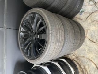

bin gerade dabei mir einen Laguna III Grandtour dci 175 zu kaufen und würde dann auf diesen gerne die Felgen von meinem Megane 3 RS montieren.
Soweit ich weiß haben die Felgen nur eine Freigabe für den Megane 3 RS.
Hat die einer von euch schon auf dem Grandtour montiert? Und eingetragen bekommen? Bei der hohen Einpresstiefe brauch man wahrscheinlich auch ordentliche Distanzscheiben, oder?

Die sind leider nur montierbar mit 20 mm Distanzscheiben. Für den Laguna gab es die in ET47.
Die vom megane Rs haben ET65. Mein Tipp: verkaufen und davon schön in den Urlaub fahren. Die Teile werden wie Gold gehandelt.

Ja sind halt auch echt schicke Felgen.
Werd sie jetzt tatsächlich mal inserieren und mir dann was ähnliches kaufen.
