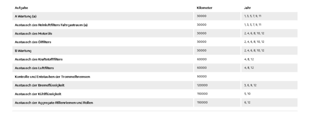

Beitragvon klaus.s » Sonntag 5. November 2017, 10:40
ist alle 3 Jahre fällig.

Re: Bremsflüssigkeit wechsel Intervall
Beitragvon drumtim85 » Sonntag 5. November 2017, 20:08
klaus.s hat geschrieben:ist alle 3 Jahre fällig.
Bei meinem Benziner ist es anders. Ist das die offizielle Liste von Renault? Warum steht da was von Trommelbremsen?
Warum muss der Luftfilter nicht bei jeder Wartung gewechselt werden wie bei Renault üblich?
Beitragvon klaus.s » Sonntag 5. November 2017, 20:16
ist die Wartungsliste von Myrenault die für meinen Laguna hinterlegt ist.
Und hier das Original aus dem Wagen
Beitragvon drumtim85 » Sonntag 5. November 2017, 21:51
Interessant!
Da unterscheiden sich die Diesel und Benziner doch ganz schön voneinander :shock:
Beitragvon klaus.s » Montag 6. November 2017, 18:19
die 3 Jahre haben auch die Beziner in unseren Twingo, Clio und Modus. Nur unser Hyundai i30 hat 2 Jahre.
An meinem alten Laguna sollte auch noch alle 4 Jahre die Kühlflüssigkeit gewechselt werden, jetzt sind es 5 Jahre.
Renault ändert da gern mal etwas.
Aktuelle gerade beim Kangoo, DCI Service alle 2 Jahre oder 40000km, die neuen DCI mit EDC haben jetzt nur noch 25000km alle 2 Jahre. Unterschied DCI hat Euro 6, DCI mit EDC Euro 6b.
Beitragvon Paseman » Sonntag 19. November 2017, 13:22
Die Benziner GTs haben generell etwas kürzere Intervalle Tim. Ist mir bei meinem auch schon aufgefallen.
