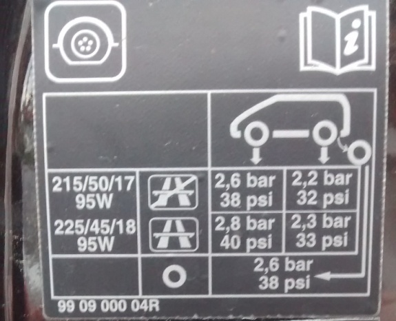

Beitragvon MegaLagu » Dienstag 29. November 2016, 16:14
Der Aufkleber in meinem Laguna:

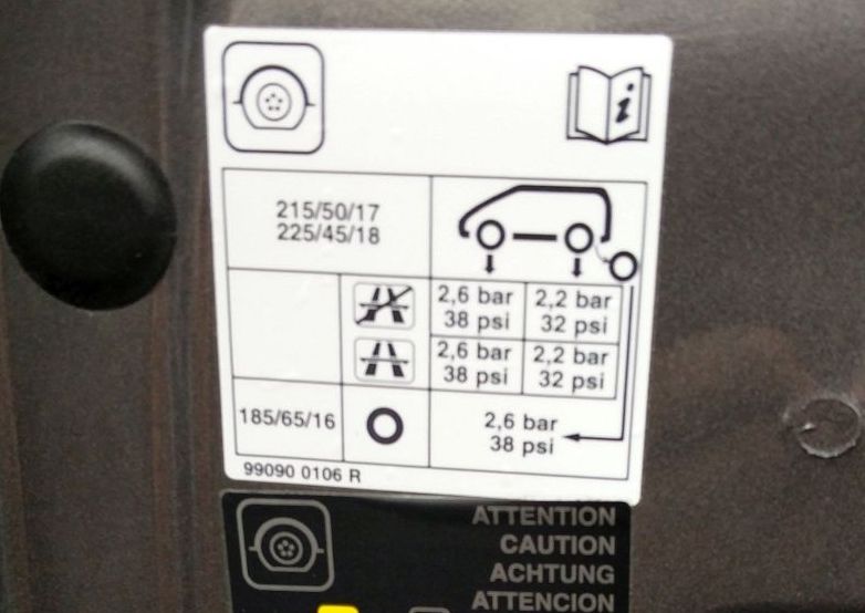

Beitragvon LIII » Dienstag 29. November 2016, 16:59
So sieht es bei mir aus:

Re: Winterreifen ohne RDKS
Beitragvon music_my_soul » Donnerstag 1. Dezember 2016, 09:47
das sieht bei dir eher nach Kundenwunsch Aufklebern auf. vllt kann man werte mit dem Clip festlegen,
und bei den Winterreifen wurden sie falsch gesetzt aber da muss man die Werkstatt befragen.

Beitragvon LIII » Donnerstag 1. Dezember 2016, 12:12
music_my_soul hat geschrieben:das sieht bei dir eher nach Kundenwunsch Aufklebern auf.
Was meinst Du denn damit? "Kundenwunsch", was soll das sein? Meinst Du, ich hätte mir die Aufkleber selbst in die Tür geklebt?
Diese Aufkleber befinden sich seit dem Kauf des Laguna im Jahr 2009 dort.

Beitragvon MegaLagu » Donnerstag 1. Dezember 2016, 12:41
Er meint wohl die überklebten Werte für hinten mit kleinen Aufklebern.
Bei meinem sind ja die drauf:
225/45R18 Sommer (Serie) bzw. 215/50R17 Winter
Beitragvon drumtim85 » Donnerstag 1. Dezember 2016, 12:59
Das hat mit Kundenwunsch nix zu tun. Sondern mit "Deutschland". Original für Frankreich stehen dort hinten jeweils 0,1 bar weniger.
Diese Werte findet man auch in den Reperaturunterlagen im Dialogys.
Die Werte selbst passen, es ist ja schließlich ein Benziner. Das steht bei mir auch so drauf.

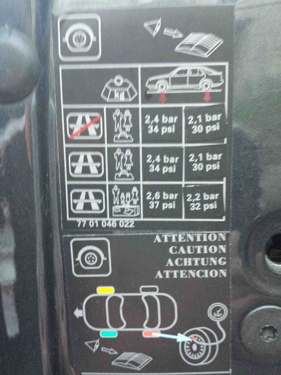

Beitragvon klaus.s » Donnerstag 1. Dezember 2016, 14:22
hier die Daten von meinem GT Diesel.
