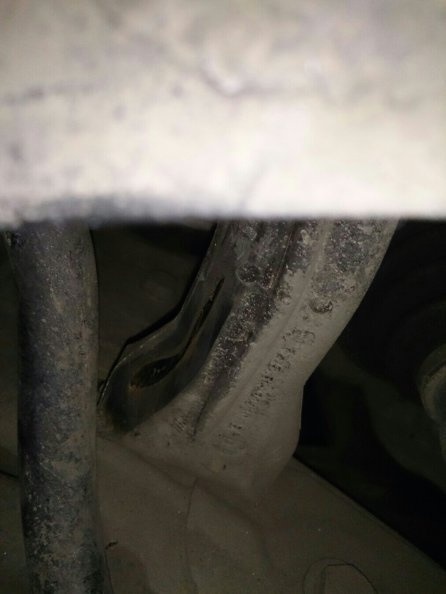

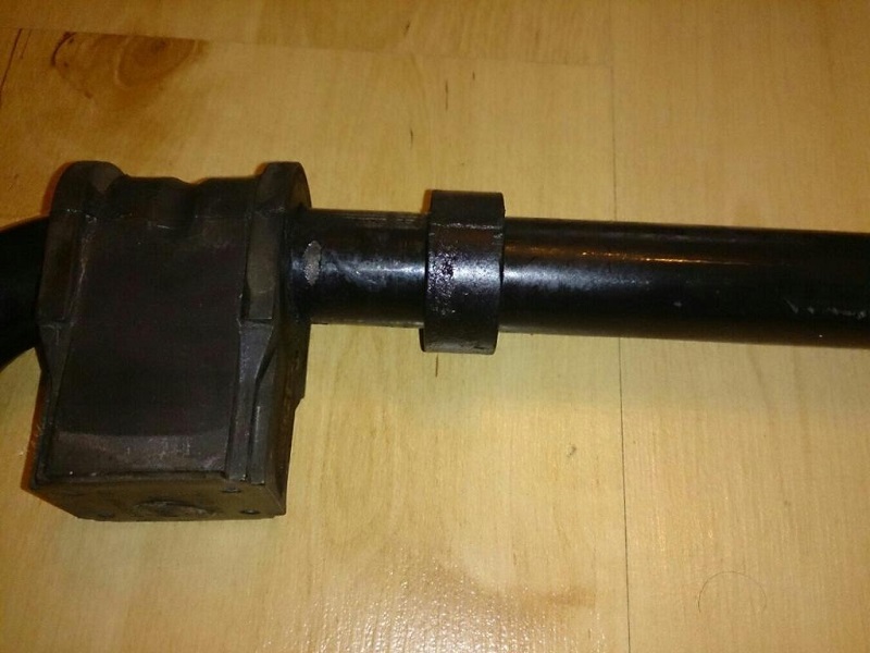

Wenn man Klopfgeräusche rechts mitbekommt, kann es u.a auf den verschobenen Stabi hinweisen. Bei dem Thema ist es jedoch klar. Auf den zwei ersten Fotos(Stabi 1 und Stabi3) seht ihr die Folgen.

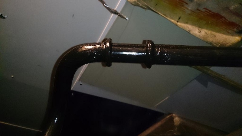

Die Ursache:Auf der linken Seite vom Stabi bei der Gummi gibt es zwei runde Distanzen, die die Verschiebung nicht zulassen sollen. Die sind leider nicht festgeschweißt, sondern reingepresst. Das bedeutet, dass die Distanzen nach einer gewissen Zeit nicht mehr richtig halten. Auf diese Art und Weise kommt es zur Stabiversetzung und den beschriebenen Scheuergeräuschen.
Bei mir kostet neuer Stabi ca.100€, gebrauchter(nach 2010 wurden die verbessert und lassen sich nicht mehr verschieben. Die sind festgeschweißt und viel dicker, s.Foto Stabi2)ca.30€ Beim Kauf eines gebrauchten müsst ihr darauf aufpassen, dass die Distanzen richtig sitzen, weil der Austausch an sich nicht so einfach ist, es ist sehr viel Aufwand, alles muss runter.

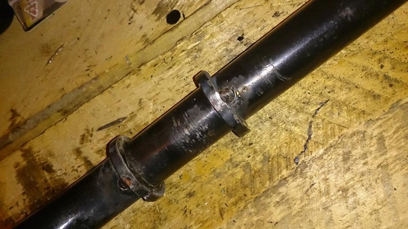

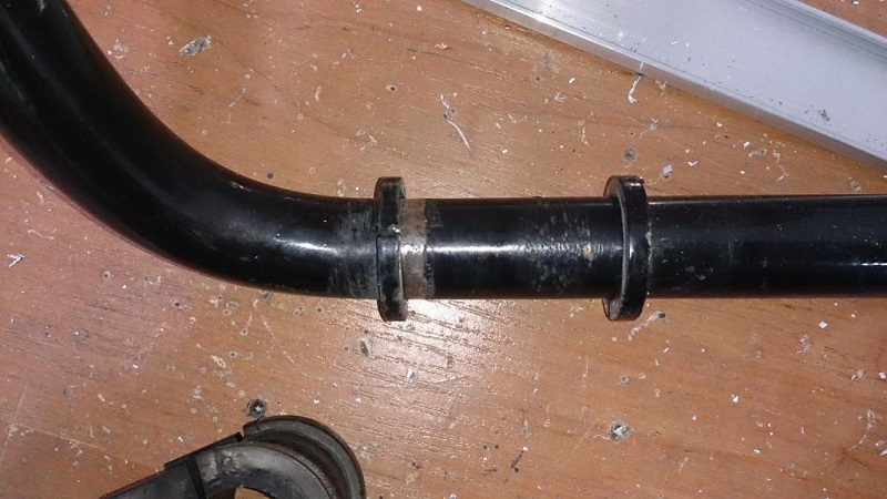

Reparatur des alten Stabis ist auch möglich, falls jemad ihn selber abbauen kann:s.Fotos Stabi4 und Stabi5. Man kann die Distanzen in Punkten festschweißen und die Schweißpunkte gegen Rost usw.mit speziellen Mitteln(Klebermasse) beschmieren und anschließend mit Farbe lackieren.
Am besten gleich auch neue Gummis dranmachen.
