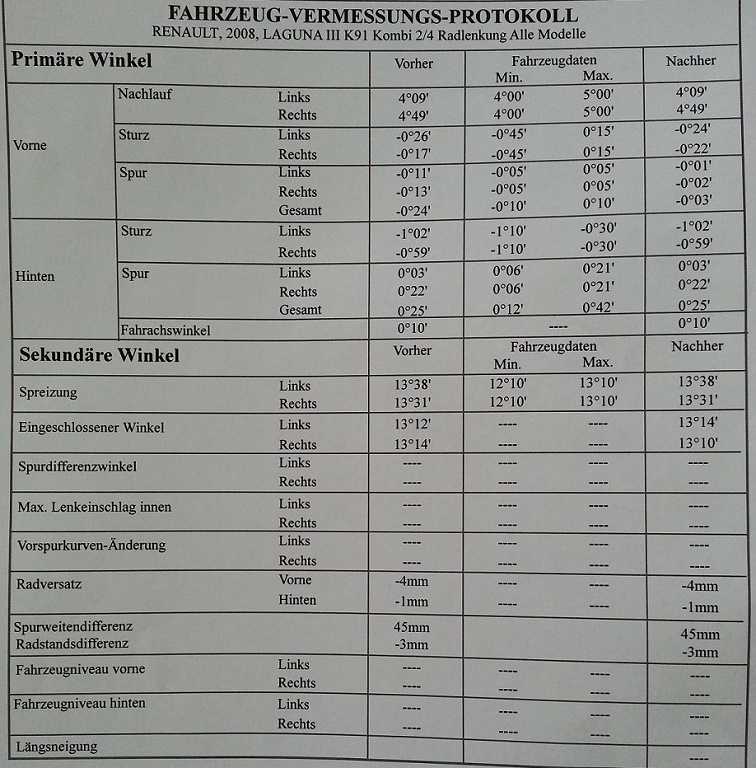

bei 120 Tkm habe ich bei meinem Auto vorne und hinten die Dämpfer (KYB) und Federn (Eibach Pro-Kit) neu gemacht. Lenkrad stand dann leicht nach links, aber Achsvermessung war ja sowieso Pflicht.
Diese habe ich heute bei Renault durchführen lassen. Soweit alles in Ordnung - Lenkrad steht wieder gerade. Werte wurden auf einem Protokoll vermerkt.
Stutzig macht mich die Hinterachse.
Bei der Spur liegen beide Werte leicht außerhalb der Toleranz. Lässt sich das nicht einstellen, oder liegt es an der Tieferlegung?

Bei der Spur kommt es hinten auf die Gesamtspur an. Wenn diese innerhalb der Toleranz ist, ist es ok. Einstellen kann man das eigentlich nicht.
Wenn du geradeaus fährst und das Lenkrad los lässt, darf das Auto nicht in einer Richtung ziehen (auf ebener Strecke). Dann ist auch alles in Ordnung.

das ist ja nur ein minimaler Unterschied. mit Hinterradlenkung kann man dies einstellen. Denn habs auch gemacht. man kann auch den Sturz einstellen ist aber noch ein Scheiss Arbeit da kaum platz.
Aber du bist so minimal darüber hinaus lol. Hast du vorher einige Tage das Fahrzeug bewegt bevor du die Lenkgeometrie gemacht hast? Denn da verändert sich das Fahrzeug noch etwas.

Zwischen dem Tausch der Fahrwerkskomponenten und der Achsvermessung lagen gut zwei Monate.
Ich habe zwar manchmal das Gefühl, dass das Auto auf der Autobahn etwas nach rechts zieht, kann aber auch Wind oder die Fahrbahn selbst verursacht haben...
