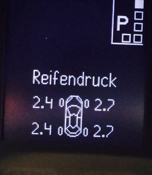

War heut beim Reifenwechsel :o so richtig glücklich bin ich noch nicht...
Aktuell hab ich auf der Vorderachse 2,7bar
auf der Hinterachse 2,4bar (Reifendimension 225/45/R18)
Mein Bordcomputer zeigt mir nun aber dies an...
Jetzt zu meiner Frage, welche Reifen müssen getauscht werden, damit das Blid im Display wieder stimmt? :shock:

Schau mal in der Fahrertür. Dort ist ein Aufkleber mit den Farben der Räder.
An den Ventilen sind auch Farbmarkierungen. Diese müssen an die jeweilige Stelle.

Das sieht nach Räder vertauscht aus. Bekommt man aber auch anders raus. Einfach unterschiedlichen Druck mit 0,2 Bar Unterschied auf jeden Reifen.
Dann siehst du, wo jeder Sensor sitzt und sitzen sollte.
