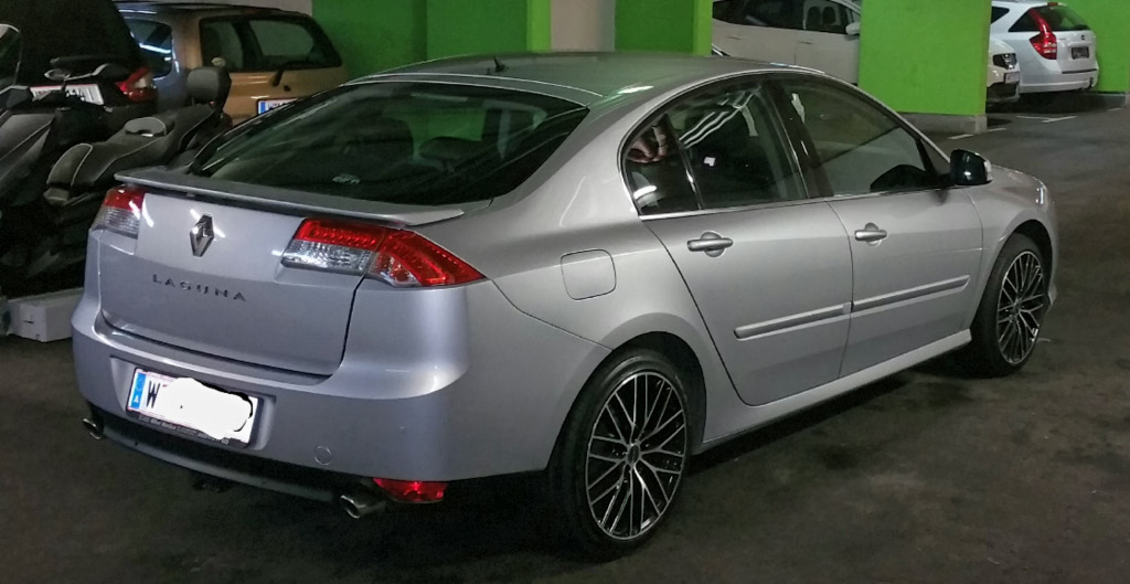

Beitragvon Initiale_Wien » Montag 15. Mai 2017, 12:17
Hi, Leute!
Hab heute eine Eibach-Federn bekommen undmöchte mir jetzt noch die Spurverbreiterung bestellen, damit ich in einem Zug alles einbauen lassen kann.
Bin aber noch am überlegen welche Platten :idea: und was genau geht!?
Ich fahre Borbet BS5 black polished auf 225/40 R18 ET 40
Tiefergelegt wird 25mm HA / 30mm VA
https://www1.tyre24.com/public/technica ... 6-ET40.pdf (Felgen-Gutachten)
Würde hinten gern mind. 20mm/ Reifen weils dort echt arm aussieht....vorne geht glaub ich nicht mehr als 10mm.
Kann mir jemand vl Platten empfehlen aus eigener Erfahrung.
Und ad Schrauben: Kann ich da einfach so rechnen: Länge der Felgenschraube + Plattendicke = Länge der benötigten Schraube?

Beitragvon klaus.s » Montag 15. Mai 2017, 15:11
Serie sind ET47, bei den Gutachten die ich kenne muss ab 25mm und Serienfelgen die Radabdeckung erweitert werden.
Mit ET40 und 20mm bist Du bei 27mm Verbreiterung zu den Serienfelgen.
Vorne die 10mm gehen ohne zusätzliche Abdeckung.
Schrauben gibt es hier https://spurverbreiterung.de/
Für die Verbreiterungen gibt es diverse Quellen,
http://www.duw-tuner.de hat gute Preise für Eibach Verbreiterungen.
