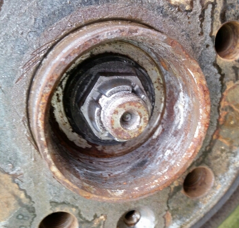

Ja bereits geschehen. Lasse mir nun teurere, Markenscheiben liefern. Hab da wohl am falschen Ende sparen wollen. Wollte nun vorne die Scheiben wechseln.
Alles prima geklappt in wenigen Minuten alles ausgebaut. Dann hab ich nur noch die Scheibe aus der Nabe gehabt. A
ber das scheiß Ding ging ums verrecken nicht von der Nabe ab.
Mehrmals mit Rostlöser bearbeitet, dann den Bereich der Nabe wo die Scheibe sitzt mit dünnen Schlitzschraubenzieher geritzt und mit dem Hammer von hinten auf die Scheibe geschlagen.
Nichts gebracht. Nun der Hammer War nicht der Größte. Genervt aufgegeben. Die Bremsen kosten mich Nerven :-( .
Fahre Samstag zur Hobbywerkstatt und besorgen mir Ben großen Gummihammer und lasse meinen Frust an den scheiß Scheiben aus.
Irgendjemand nicht Tipps für mich?

Beitragvon jacck82 » Donnerstag 14. Juli 2016, 18:58
siehe
2016-07-14 19.57.45.jpg (204.6 KiB) 38551-mal betrachtet

Beitragvon Oberollen » Donnerstag 14. Juli 2016, 19:11
Ich gehe mal davon aus, dass Du Beide Sicherheitsschrauben an der Bremsscheibe gelöst hast (auf dem Foto leider nur eine zusehen ).
Mit nem vernünftigen Hammer mal von vorne und auch von hinten dagegen geschlagen löst sich die Bremsscheibe dann auch :wink:

Beitragvon jacck82 » Donnerstag 14. Juli 2016, 20:26
Ja klar die beiden kleinen Torxschrauben. Muss es einfaches auf einer Bühne ausprobieren. Mit nem vernünftigen Hammer.
